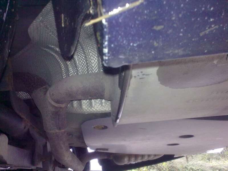

m.a.x.i.m.u.s
Příspěvky: 1764
Registrován: 05.02.2009 12:30
Re: Dualni vyfuk
Příspěvek od m.a.x.i.m.u.s » 03.11.2010 16:41
Tady jsou fotky z auta...
Ex ST220 model 2004

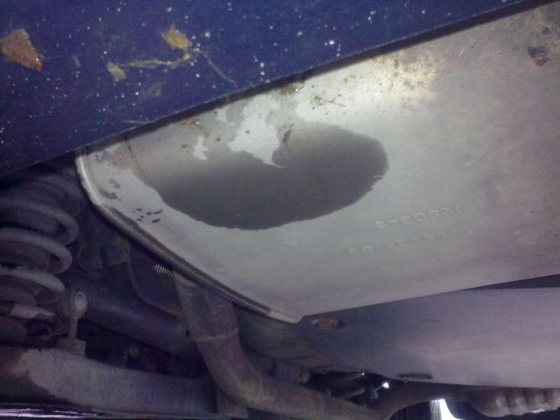

m.a.x.i.m.u.s
Příspěvky: 1764
Re: Dualni vyfuk
Příspěvek od m.a.x.i.m.u.s » 03.11.2010 16:42
A tady pokračování...
Ex ST220 model 2004

veny
Příspěvky: 2209
Registrován: 30.03.2009 11:24
Re: Dualni vyfuk
Příspěvek od veny » 03.11.2010 18:02
Taky si myslím že to nemá žádnou jinou cenu než vzhledovou... Cím dál víc pochybuju o správnosti svého rozhodnutí, zvlášt když jsem ted našel na netu to co jsem našel - viz fota... Naprostá hrůza a bojím se toho aby to tak taky nedopadlo...
