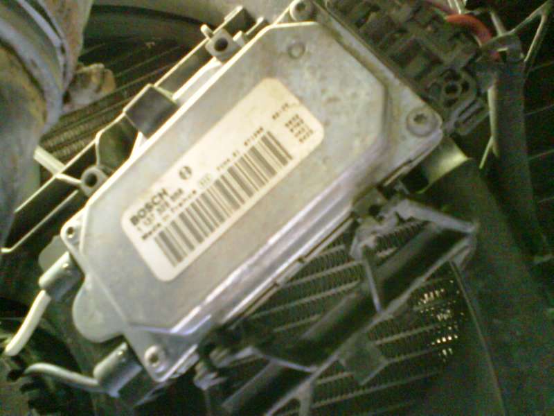

S tým nič nenarobíš - je to RJ ventilátora sahary - má za určitých podmienok príkaz používať ventilátor...
Niekedy bude chladno (povedzme 15°C) a ty pôjdeš ekonomicky a napriek tomu ti ventilátor po vypnutí motora pôjde povedzme jednu či dve minúty a inokedy bude teplo (napr. 28°C) a ty sa budeš ponáhľať, budeš mať ešte náklad a budeš mu dosť dupať a napriek tomu ten ventilátor nemusí ísť. Napriek zdaniu to nemá súvis s teplotou motora vôbec nič!

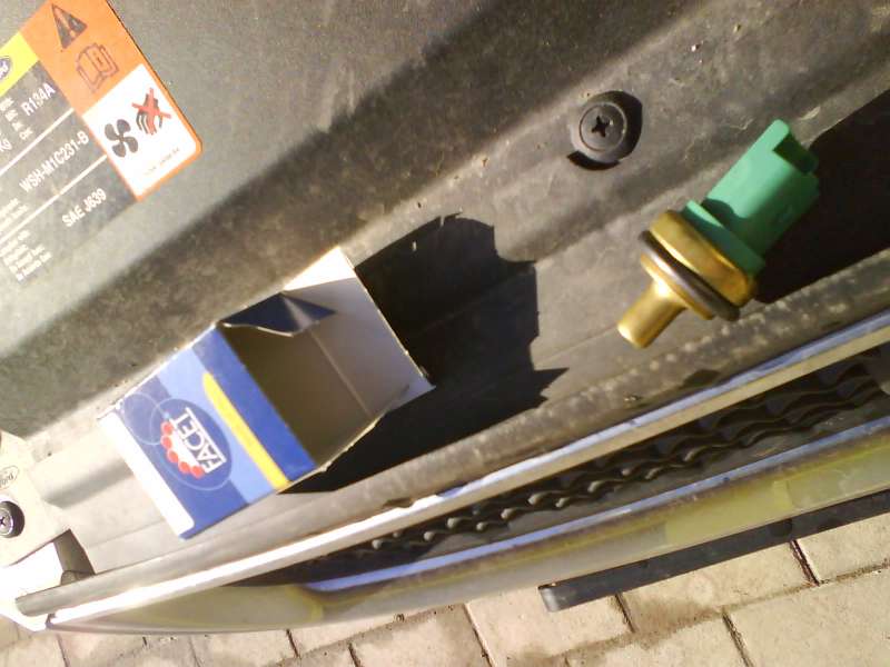

ja som kvôli tomu menil snímač teploty/je v telese termostatu/ 20E + 3x diagnostika motora cca 40E -ušetri si výdaje a nechaj to tak...
Nič s tým nenarobíš...je to po zvolávačke bežná súčasť - po update SW a výmene RJ na telese ventilátora.

Ono tá zvolávačka je taký "schizofrenický dar" - lebo na strane jednej ti minimalizuje narieďovanie oleja naftou a ako sa ukazuje i možnosť reálnej úpravy softu RJ motora po dodstránení DPF.pavel28 píše: BobTDCi ,Spouštěl se ti ventilátor i po odstranění DPF? Na zvolávačce to bylo.
/Sobull nemá nový soft - a všetko nasvedčuje tomu, že práve to má na svedomí komplikácie po pitve DPF.../
Na strane druhej však súčasťou tej zvolávačky je i nová RJ ventilátora, ktorá dáva nelogické príkazy ventilátoru bežať za tých najneuveriteľnejších podmienok - kedy nie je azda najmenší dôvod na jeho chodu - používajú ho ako zámerné zvýšenie elektrickej záťaže alternátora (v poistkovej skrini má ventilátor asi najsilnejšiu poistku) a tým pádom i nutnosť vstrekovať viac paliva...a tým pádom vynútenú zmenu konfigurácie vstrekovania - v drvivej väčšine prípadov, kedy nepochopiteľne beží ventilátor.

Je iba jeden snímač teploty - aj pre teplomer na prístrojovke, aj pre RJ motora.
Ventilátor chladiča má ale svoju vlastnú RJ a tá spolupracuje s hlavnou PCM.
