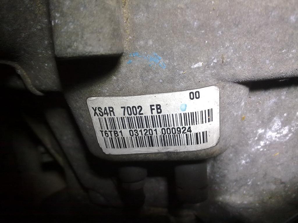

Musím měnit převodovku na svém FoFu 1,6 benzín 2002,ale nemůžu sehnat stejný kód jaký mám na staré převodovce.Konkrétně:XS4R 7002 FB a na vrakovištích jsou místo FB typy RD,FA,AD.Proto se Vás ptám,jaký je rozdíl mezi těmito typy.A teď proč musím měnit-začala mi hučet(ložiska)u známého jsem to chtěl opravit,ale ten mi řekl že je rozbité uložení pro ložisko a nové tam nebude držet,tak proto sháním převodovku resp.šupu a neví jestli můžu nechat namontovat jiný typ.Jestli je rozdíl jen v převodech tak to mi nevadí,jen jestli mi bude sedět příruba atd.Díky za Vaše informace.

Mas tu Tvoju prevodovku vonku ? Ak ano, zober kus lepenky, obkresli prirubu a porovnavaj s tymi z vrakacov. Okrem toho odmeraj vzdialenosti kotviacich bodov do karoserie ako aj vzdialenost miest, odkial vychadzaju poloosi od kotviaceho bodu. Ak to vsetko bude sediet, nevidim dovod, preco by to nepasovalo. Rozdiel moze byt v koncovom prevode diferencialu - ak mas kratsi a pouzijes prevodovku s dlhsim, prides o zrychlenie, no odmeni Ta to nizsou spotrebou na rovinatych okreskach a dialniciach.

Děkuji za odpověď.Kdyby ty převodovky byly vedle sebe,tak si mechanik poradí,ale ony jsou 200 km od sebe,proto se ptám,jestli nemá někdo zkušenost s tímto.Asi to risknu.Jsou to stejné motory 1,6 100HP jen moje je Ghia a ta druhá Trend.

Ja osobne si myslim, ze od roku 99 do roku 2004 by mely prevodovky mezi sebou pasovat kdyz se teda budeme bavit o stejne motorizaci....

Už to tak vypadá,že pasují.Ta "nová" pasovala,ale byla bohužel prasklá.Tak hledám dál. :(
