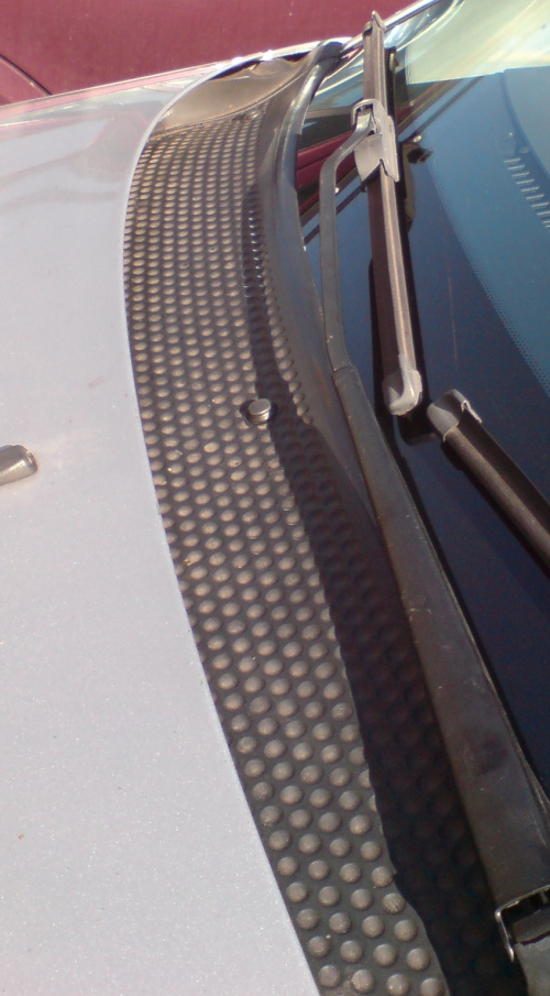

- pkadecka
- Příspěvky: 4765
Re: Plastový kryt pod stěračema
Já tam mám takovej nerezovej šroubek, a proti je vkládací matice jako se dává třeba do rozvaděčů 19" (neni to zas tak dobře vidět, fotil jsem to kvůli stěračům, ne kvůli tomu šroubku):
Do očí to nebije i když ten šroub není černej. Jo a osobně jsem to nakonec nelepil ani netmelil, není to IMHO ani potřeba, ten plast má pružnej okraj (jako z gumy) a měl by v ideálním případě dolehnout poměrně těsně na sklo.
Jinak potvrzuju, že jenom lepit to nějakou oboustrannou páskou nebo silikonem je na hovno, protože když už jsou ty původní čudlíky urvaný, tak to držet nebude, sichr je to přišroubovat, pak to drží fest.
