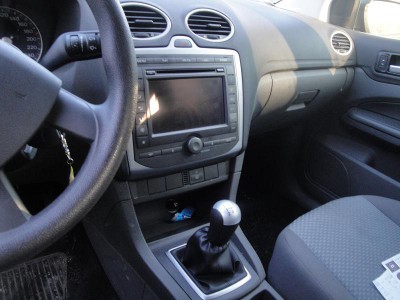

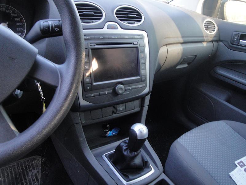

PROSÍM KDO BY VĚDĚL CO JE TOHLA ZA TYP RÁDIA, bohužel nemám ani PIN a původní majitel jej nechce zdělit pojišťovně, tak máme zřejmě smůlu. V servisu se jim rádio nepodařilo vytáhnout, drží prý na spodních packách. Je jiný způsob, jak pin získat a taky prosím kdy by věděl co je to za rádio.

Takhle presne vypada u mondei Denso. Radia z focusu ale bohuzel neznam. Kdyz mi reknes co je to za rok vyroby, zkusim to vygooglit..

Tipnul bych si 2006

jo 2006 auto je ze španělska, ale rádoi nevím nevím jestli je tam od prvopočátku.

JJ tak to vypada ze je to Denso. Jinak tady je navod na ziskani PINu http://www.ford-focus.cz/forum/viewtopi ... 67#p409667

Díky informace zužitkuju. No bude to nějak zapeklité, protože autorizovaný servis si nevěděl rady, a jejich návrch je, že buď rozebrat částečně Plasty kolem rádia a nebo poškodit rámeček. No se asi podle mého zbláznili. Tak jsme zkoušeli zajet ke klukovi, který dělá do aut a udělat to samé co v servisu, asi ty spodní tapky budou nějaké ohlé či co, že to fakt nejde. Hm už týden jezdíme v Autu a bez rádia, teď jsme zjistili, že pod sedačkou spolujezdce je taky cd changer na 6 cd. Tož bysme to chtěli vyzkoušet.

Ahoj zdravím, děkuji všem co jste poradili, je to v cajku. Kámošům se nakonec podařilo rádio vytáhnout, ale musel se opravdu vylomit rámeček a použít krapet násilí. Když bylo rádio venku, tak zjistili, že dolní pacičky byly dost ohlé a proto to nešlo ven, Nakonec ani rámeček nebyl výrazně poškozený a tak se jen vykytoval a znovu nastříkal, Takže - PIN máme rádio hraje, budeme s tím mít asi ještě dost práce, protože je komplet v ANJ jazyce, ale to už se obrátím na lidi na této diskuzy o Densech. Takže sem vám všem, kteří měli snahu pomoct ještě jednou moc děkuji.
