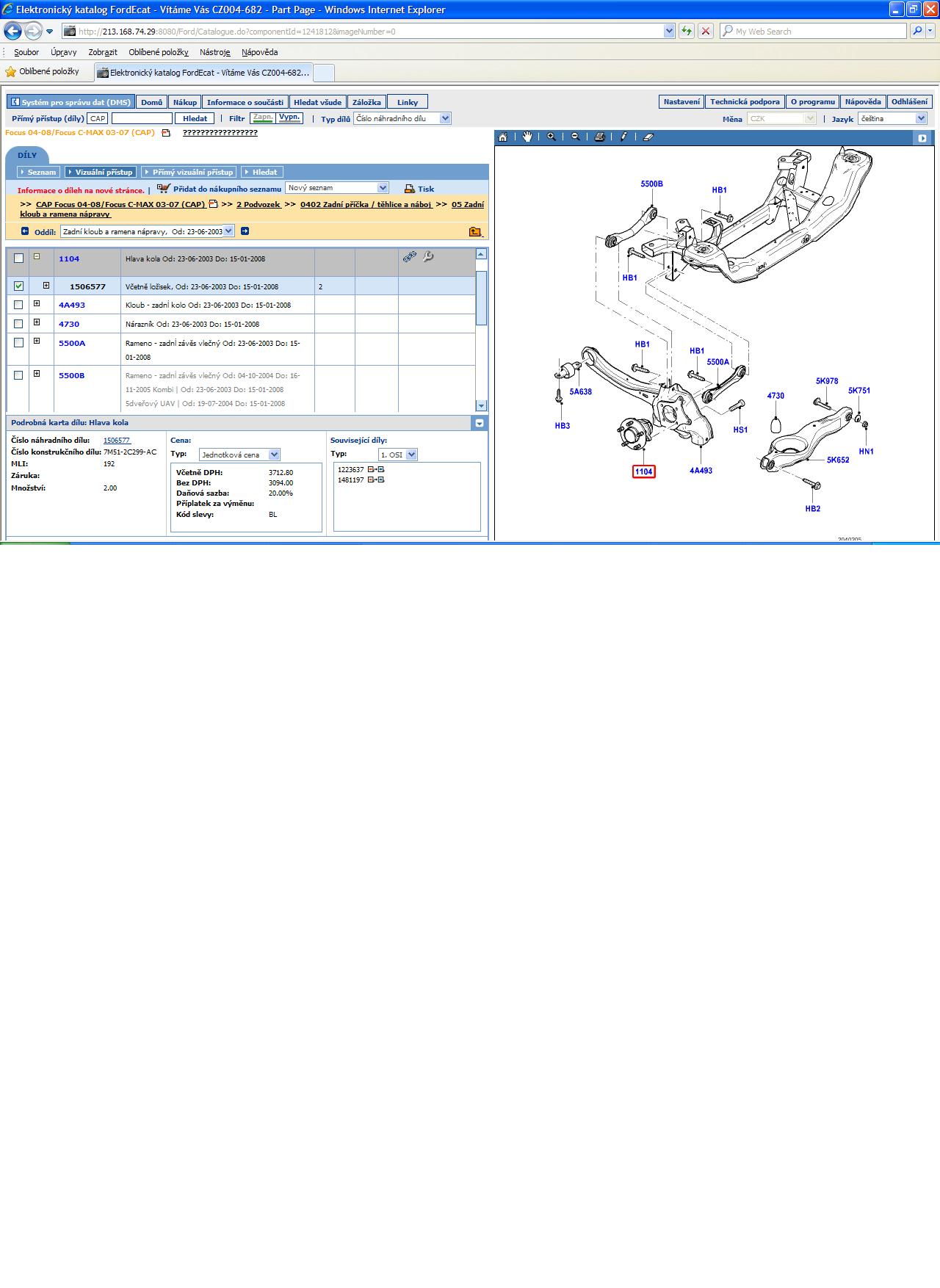

Neví někdo jaký je tam to ložisko na bubnech? Jestli je kuličkový, válečkový nebo jaký? Dík

Re: Zadní ložisko - výměna - help
Jukni na toto, snad Ti to bude jasný http://obchod.autokelly.cz/detail.aspx? ... 20VKBA6515

chtěl bych se zeptat, jestli někdo řešil výměnu zadního ložiska i u Focuse II (kombi, 1.8 TDCI) ? Domnívám se že to tam není tak jednoduché, že si za 1200,- koupím samotné ložisko, ale musím si za 3500,- koupit komplet ložisko SKF SK VKBA 3661. Můžete prosím někdo potvrdit nebo vyvrátit mou myšlenku? Předem moc díky.

Ambi: lozisko som menil pred par dnami (servis Ford) - cena loziska 3098.-Kc + praca...a je pravda, ze sa predava lozisko spolu s nabojom
