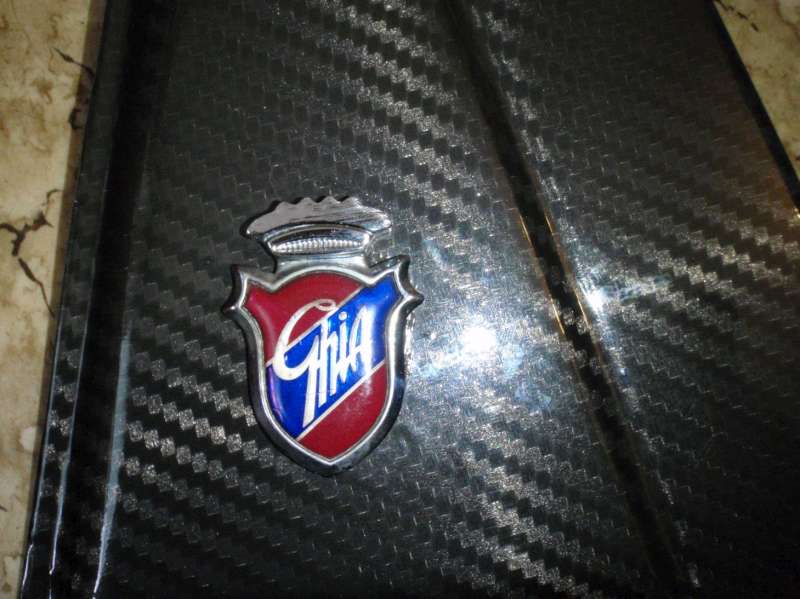

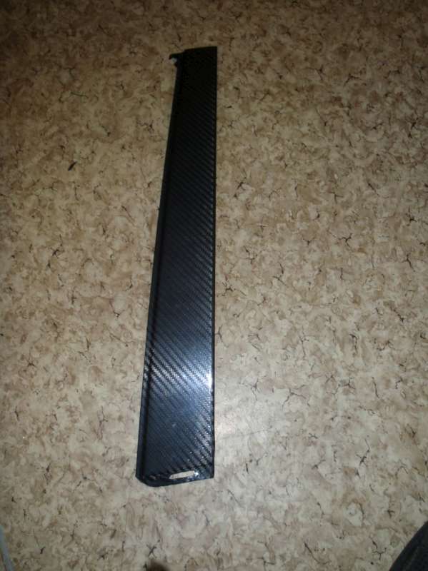

Jeden večer jsem se nudil a poladil ty černé lišty kolem oken. Vypadají slušně.
Je to fólie co vypadá opravdu jako karbonová. Má ale hrozné tvarovací vlastnosti a nelze ji použít na něco členitého.

Napriste zkus 3M Di-noc folii....tvaruje se po nahrati vyborne, jako zvykacka :D.
Jinak pekna prace :palec_nahoru:, folie vypada taky "uveritelne", ikdyz pravy karbon je pravy karbon. Snad ji mas dostatecne zahnutou dovnitr - bude na slunci pracovat...

Ta 3M mi tady leží na stole...ale rozhodně se vzhledem nevyrovná téhle. Tvaruje se ale super.
Zahnuté to mám (nedělám poprvé s folii)....na autě to je už nějaký měsíc, jen foto jsem sem dával pozdě.

Čau, prosím tě jak moc lehce se dají ty lišty oddělat?

Naprosto bez problému...už jsem to dělal tak jsem věděl...chce to trochu grif...ale když budeš u sundavani přemýšlet mozkem a ne kolenem tak je sundáš lehce. Nejsou nijak přišroubované. Jsou kakoby zaklesnuté a v ohybu svírají kraj dveří. Můžeš si pomoci šroubovákem obaleným gumou nebo jinou hmotou.
