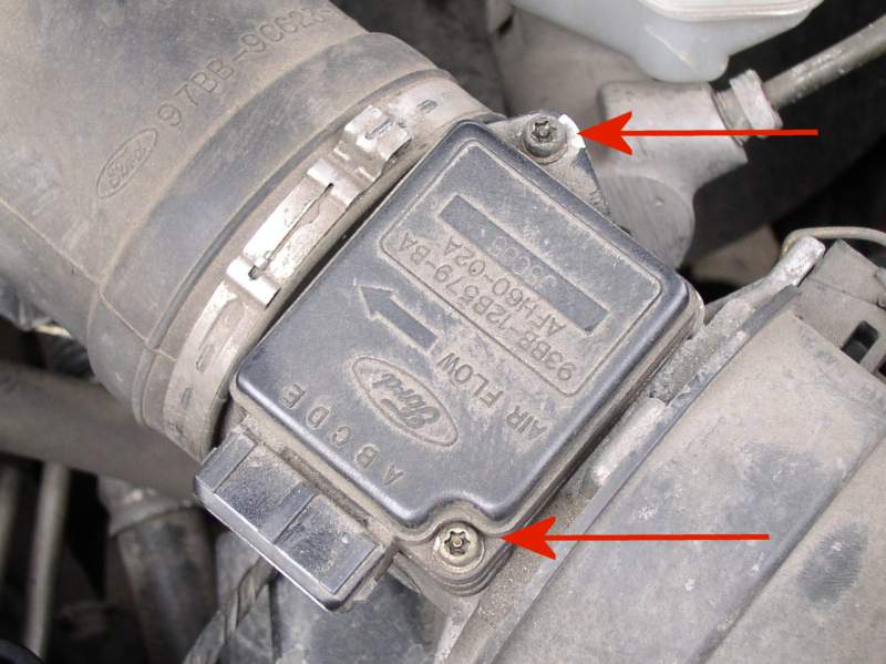

Našel jsem docela slušný návod na vyčištění MAF. Nejspiš je to z Mondea MKII, Ale myslím že to bude u MKIII obdobné.
Kde se MAF (Mass Air Flow) nachází
Pro odšroubovaní použít torx T-20
Při sundavání buďte opatrní ;)
K očistění použít izopropylový sprej, tech benzín či líh.
Po vyčistění
Po vyčistění
