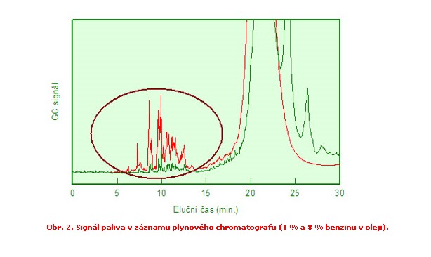

Minimum o obsahu paliva
Obsah paliva v oleji je jednou z velmi důležitých vlastností motorových olejů. Pokud je u velkoobjemových vznětových motorů pravidelně diagnosticky sledován stav oleje, vyhodnocení obsahu paliva v oleji se vždy provádí. Nejčastěji se obsah paliva vyhodnocuje stanovením bodu vzplanutí oleje. Pokles bodu vzplanutí pod 180 � 190 °C u vznětových motorů znamená, že v oleji je již maximální přípustná koncentrace nafty. Pokud se takového stavu dosáhne na konci výměnného intervalu, stačí motorový olej vyměnit. Pokud je takový pokles bodu vzplanutí zaznamenán již např. v polovině výměnného intervalu, je už zapotřebí servisní zásah. Tyto základní informace by měl znát každý, kdo často přichází do styku s motory.

Nejprve je třeba říci, že palivo je v oleji přítomné vždy, ať už jde o benzin nebo o naftu. Do oleje se palivo může dostat jednak přirozenou cestou, tj. spolu se spalinami z prostoru válce kolem pístních kroužků do klikové skříně, a jednak díky závadě na motoru.
Podívejme se nejprve na ten normální a přirozený způsob. O pronikání horkých spalin do prostoru klikové skříně jsem se již zmiňoval v předchozích dílech o kyselosti olejů a o jejich oxidaci. To svědčí o skutečnosti, že netěsnosti kolem pístních kroužků velmi ovlivňují degradaci a životnost olejové náplně. Výfukové plyny vždy obsahují nespálené palivo. Většina výfukových plynů odchází do výfukového traktu, kde si s nespáleným palivem poradí u zážehového motoru řízený katalyzátor, u vznětového motoru odchází nespálená nafta do ovzduší. Pokud ale projdou výfukové plyny do klikové skříně, dostanou se do styku s olejem. Potom už záleží na tom, jaká je teplota oleje a prostoru klikové skříně. U studených motorů dochází ke kondenzaci par paliva do oleje v mnohem větší míře než u motorů při provozní teplotě. Tímto přirozeným způsobem se může u osobních automobilů během výměnného intervalu dostat do oleje průměrně 1 � 2 % benzinu či nafty. U velkoobjemových vznětových motorů s delšími výměnnými intervaly pak i o něco více. Maximální přípustnou hranici udává většina výrobců motorů kolem 4 % paliva v oleji.
Pokud množství paliva v oleji překročí tuto mez, znamená to ve většině případů závadu na motoru, zpravidla na vstřikování paliva: zakarbonované či přicpané vstřikovací trysky (špatný palivový filtr) a tím nedokonalý rozptyl paliva, špatná funkce vstřikovacího čerpadla, defekty těsnicích kroužků apod. Zkušený automechanik by jistě našel další příčiny.
Někdy může být příčinou i špatná kvalita paliva, ale těchto případů je minimum. Pokud benzin či nafta mají špatné destilační rozmezí a obsahují těžší látky, než je zvykem, potom tyto látky nejsou v motoru dokonale spáleny. Motor není seřízen na spalování těžších podílů paliva a výfukové plyny pak obsahují větší množství nespáleného paliva než obvykle.
Také viskozita
Jak již bylo uvedeno, palivo v oleji ovlivní také viskozitu oleje. Zkušený tribodiagnostik může již z hodnot viskozity pojmout podezření, že něco není v pořádku. K definitivnímu závěru je však vždy zapotřebí provést některou z výše uvedených analýz.
