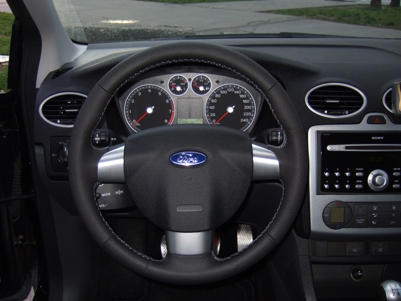

a cena se vším všudy ???Miroslav K píše:Jenom pro ukázku jak to dopadlo. Volant je pošitý kůží, která je na dotyk daleko lepší, než ta původní

Omluva, nebyl jsem tu dlouho...cena? No, jenom pár piv, opravdu..kamoš dodal kůži, vystřihl podle staré kůže, kterou jsme dali dole z volantu, ve firmě mu to sešili a obšili kraje (dělá ve firmě, co vyrábí volanty pro škodovku..i jiné auta) a pak to pošil a přilepil sám, já jenom pomáhal...trvalo to asi čtyři hodiny...a drží se opravu fajnověWolf2 píše:a cena se vším všudy ???Miroslav K píše:Jenom pro ukázku jak to dopadlo. Volant je pošitý kůží, která je na dotyk daleko lepší, než ta původní

fíííha, ten je krááásnýýýý, no jo, sportovní volant a stříbrná nitka...hmmm hmm, mlaskmisoo píše:vyzera to paradne !!Miroslav K píše:Jenom pro ukázku jak to dopadlo. Volant je pošitý kůží, která je na dotyk daleko lepší, než ta původnítiez mam nieco podobne : http://www.ford-focus.cz/forum/download ... &mode=view
