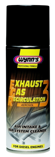

No zajimala by me cena
ja ted pouzival na vycisteni EGRu toto a rozpoustelo to dost. Je pravda, ze ne uplne vse.. Tak mozna, ze nejaka chemie za hodinovy proces to zvladne
