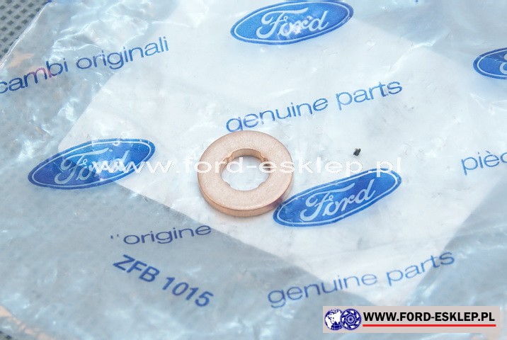

Tak jsem se díval, myslím že mám to same.Je tam někde ne těsnost kolem vstřiku. Najeto podle tachometru 88323 km.Co mi radite???

Povolit imbusy (je to sedmicka), vytiahnut vstrekovac von, ocistit ho, skontrolovat tesnenia a sup s nim spat do hlavy.

Nevadí,když se ten vstřikovač odpojí(kabel,kovová trubka).Nemuže se to zavzdušnit?
Je to spravné těsnení?Neznate kod?

Cestu do Chorvátska môžeš risknúť. Mne podfukovalo 1 a 3 vstrek (vo forde výmena tesnení, na všetkych 4 za 90€), po 500 km podfukoval 1 a 2 vstrek (záručná oprava vo forde, pretesnili všetky). Včera som sa vrátil s chorvátska a podfukuje už len 2 vstrek (asi pôjde zas do servisu).
