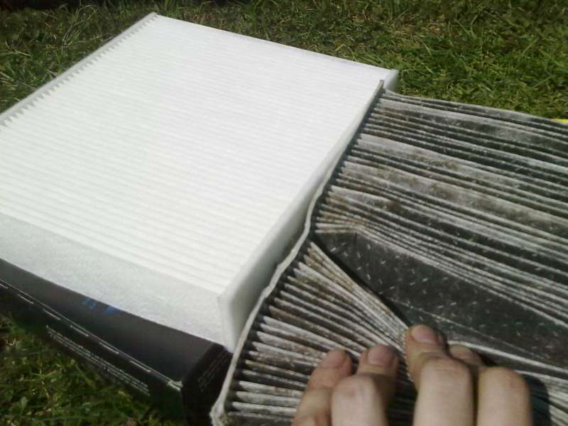

Takže jsem se rozhodl vyměnit pylový filtr. Práce je to opravdu příšerná, mám z toho zlomený záda a nervy v kýblu. Jaké bylo moje překvapení, když jsem kryt rozebral a zjistil, že tam filtr není! (Předchozímu majiteli asi někdo naúčtoval nový filtr a měl vyděláno) Tudíž jsem samozřejmě nevěděl, jak tam patří (no tušil jsem to, ale chtěl jsem to vědět na 100%, abych to nemusel předělávat, když je tam tak blbý přístup, takže jsem ho ještě vyměnil bráchovi (druhý zlomený záda a druhý nervy v ....).
Patřil tam jak jsem si myslel, tedy šipky směřují do kabiny.
Teď ještě vydezinfikovat klimu.
Pro ilustraci přidávám foto bráchovo starého a nového filtru.....

to je teda hnus velebnosti (ten filtr vpravo )

to ze je cierny este nemusi znamenat ze je spinavy. Ja som menil novy filter s aktivnym uhlim (ci co to je) a aj novy bol cierny

dzefer ale hento je ten biely obycajny... ktorý sa za rok zničí a smrdí a treba ho meniť každý rok...
a to čierne nie je špina... ale tá spomínaná smradlavá pleseň z vlhkej klímy (samozrejme aj trocha špiny...) a tú treba odtial najprv dezinfekciou dostať preč...
chlapci priplatte si pár korún a kupujte s aktivnym uhlím... oplatí sa... (niekde vo vlákne o výmene filtra som dával fotky na porovnanie...) a mení sa raz za 2 roky takže vlastne úspora kedže je o 50 % drahší ako obyč. pelový

no dobre ale co ked ten povodny bol s aktivnym uhlim?

no keby som našiel (našiel som) tie fotky tak by si videl že nebol... aktivny uhlikovy má hrubšie steny a preto ma asi raz tak menej rebier...
šipka ukazuje AIR FLOW čiže tok vzduchu a má ísť smerom do interieru auta
edit kua: vľavo plesnivý biely, vpravo uhlíkový je z druhej strany komplet čierny(ale vyšrobovavat po roku aby som skontroloval stav ho nebudem, lebo je to pakaren,... ale nakolko klima po zime nesmrdi, ale stale pekne rovnako voní nie je dôvod...)
ináč tomu majsterkovi ktorý to takto navrhol by som to dal aspoň týždeň montovať v servise... aby nabudúce viac rozmýšlal...
napr od priestoru spolujazdca by nič nebránilo výmene aj placu dosť aj pedále netreba demontovať ani volant ti nezavadzia...

Starý filtr není uhlíkový, měl by mít stejnou barvu jako nový, tedy bílou!
