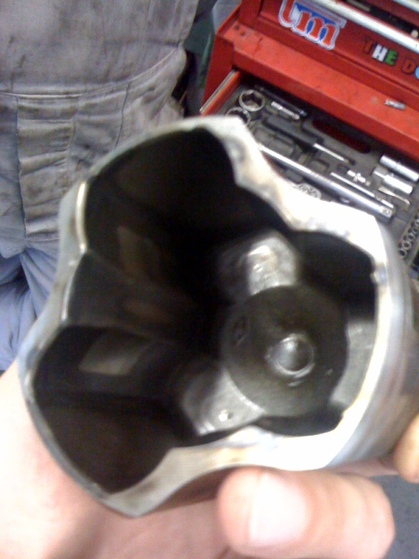

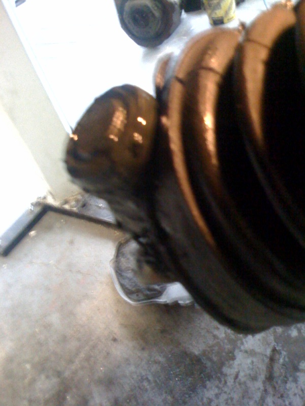

Sorry za kvalitu fotiek, mobilom :) Nafotim to este raz ked to pride ze ako to opravili.
vonkajsia cast klbu, na hranach je vidiet ako lozisko vybehalo drazku. Tos zdroj vibracii.

vnutorna cast klbu aj s manzetou, je vidiet iba jedno z troch lozisiek

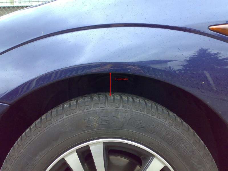

Zdravím Vás odborníky,mam dodaz,při rychlosti asi kolem 130km se mi rozvibruje přední kolo řidiče,jako kdyby skakalo nahoru dolů,nevíte čím to může být? a ještě jsem zjistil že to kolo je o 1cm níže než spolujezdcove.Díky za rady.

Jestli máš stejné pneu, tak to bude unavená pružina. Dávaj se obě dvě nové.

Pneu mám stejné,tak myslíš že je to tou pružinou,nemůže to byt něčím jiným,ja se v tom prd vyznám,ale třeba uložení tlumiče,vrchní miska atd.

Sundej kola a zjisti ty výškové odchylky na každé straně. Hořením uložením tlumiče, myslím to nebude.
