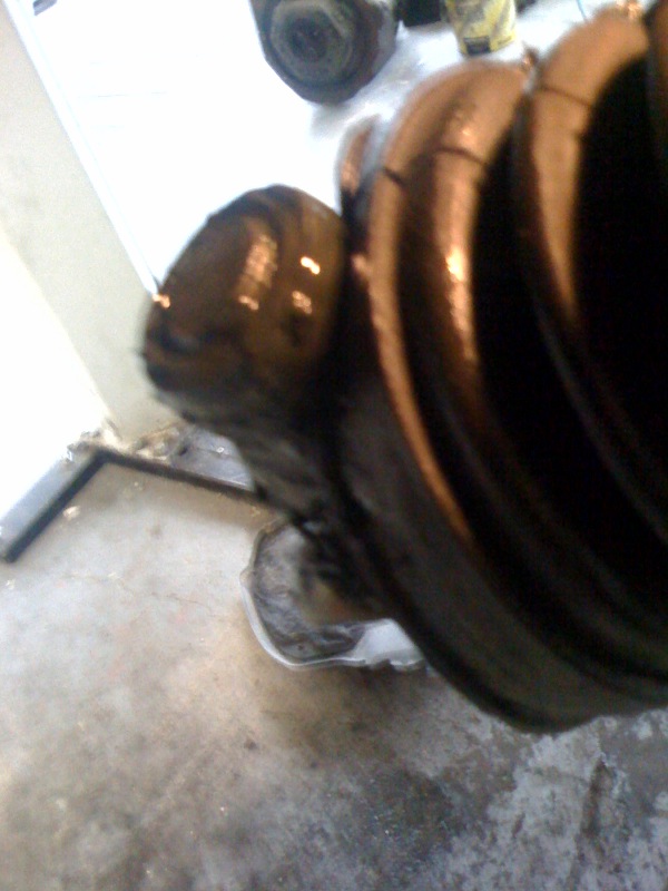

Sorry za kvalitu fotiek, mobilom
Nafotim to este raz ked to pride ze ako to opravili.
