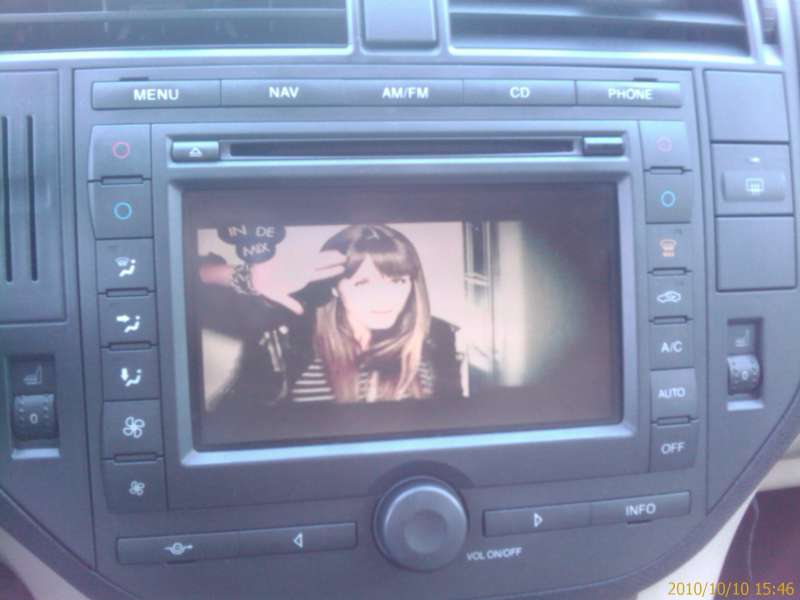

Re: Video v DENSO navigaci Mondeo,Focus,C-Max
diky diky a tak to nejak vyzeralo pri montazi
