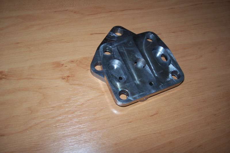

xmorfeuz
Příspěvky: 232
Registrován: 18.07.2009 18:25
Bydliště: Olomoucko
Re: Podlozky (adaptery) na rozsireni zadni napravy
Příspěvek od xmorfeuz » 19.06.2010 11:59
prosim prosim, dela nekdo u fabory ? potreboval bych sehnat pevnostni srouby za "lepsi cenu" :Dancer:
a romikovi samozrejme dekuju za vykres :hhura:

xmorfeuz
Příspěvky: 232
Bydliště: Olomoucko
Příspěvek od xmorfeuz » 20.06.2010 16:56
viperk: sam na masine :cooler:
ObrázekObrázek

xmorfeuz
Příspěvky: 232
Bydliště: Olomoucko
Příspěvek od xmorfeuz » 20.06.2010 21:50
jaka neodpruzena hmota ? jaka znackovost ? tohle se montuje natvrdo mezi naboj a napravu...kov na kov, tam je to suma fuk :!: dulezite jsou pevnostni srouby.
pokud se bavite o podlozkach pod kolo tak s tim souhasim :perfect:
viperk: dalsi uz nebudou, jdu do nove prace :hhura:
