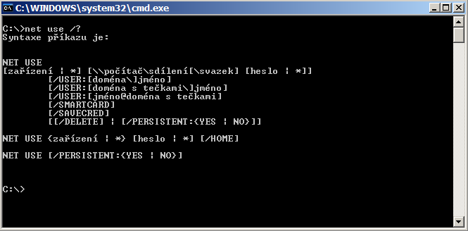

Pokud napíšeš "net use * /delete" tak odstraníš nejspíš všechny připojení. Zkusil bych "net use lpt1 /delete" a pak zadat znovu připojení s heslem.

Příspěvek od Kóťa » 11.06.2010 19:35
Tak všem děkuju za reakce a mmapovi za jeho ochotu strávit část dnešního dne na telefonu a radit mě laikovi....Už to šlape...
