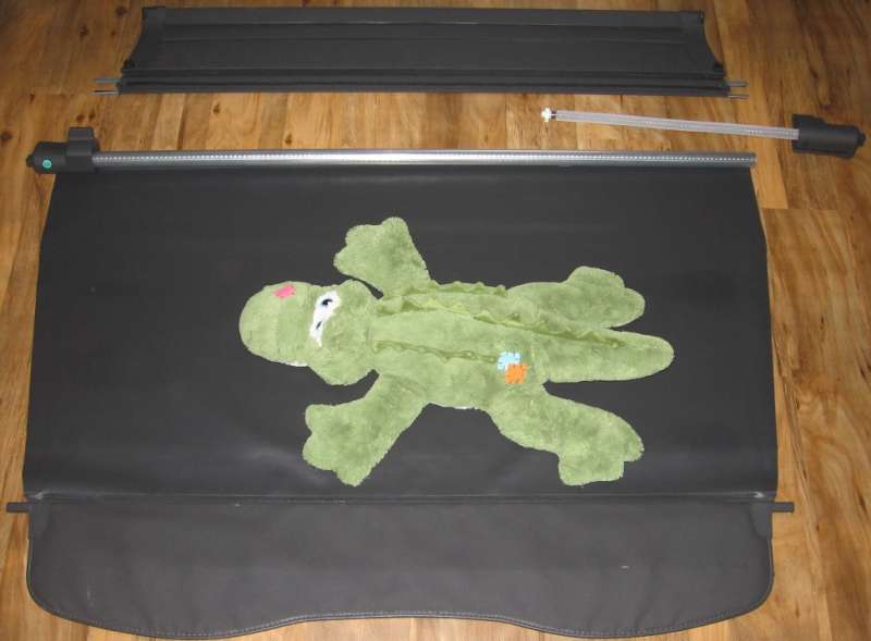

Roleta do kufru kombi - foto rozdělané
Příspěvek od Mira » 06.06.2008 23:20
Tady jsou slíbené fota:
Sledujte toto vlákno :!: :!: Budu mít pro vás lahůdku v podobě videa při opravě rolety :wink:
celkový pohled na rozdělanou roletu

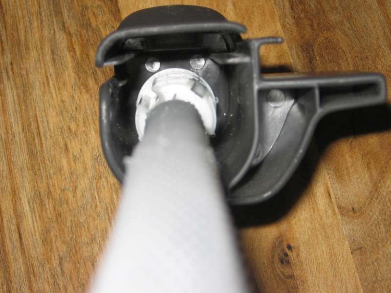

jak to nazvat? .. pohled do útrob plastového krytu ...

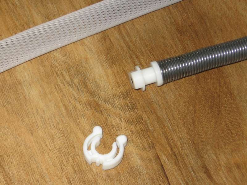

plastová ochrana pružiny, pojistka, pružina. komplet.
plastová ochrana pružiny, pojistka, pružina. rozdělané.

A je to tady 8O Opravář Mira a jeho amatérské zdokumentování opravy rolety do kufru. :wink:
Jen mě prosím nekamenujte za kvalitu videa a některé mé slovní ústřelky :!:
Video jsem musel nakouskovat, protože Youtube mi to nevzal v celku.
Part 1:
[youtube]http://www.youtube.com/watch?v=2KD3pA-_aYc[/youtube]
Part 2:
[youtube]http://www.youtube.com/watch?v=xdBLuYYcSiA[/youtube]
Part 3:
[youtube]http://www.youtube.com/watch?v=jAGpezC-03s[/youtube]
zewl
Příspěvky: 8644
Re: Roleta do kufru kombi
Příspěvek od zewl » 07.06.2008 07:40
dost dobre Miro 8O 8O A je fakt dobre, ze jsi tam dal i cast, kdy se to nepovedlo, aby clovek, ktery to bude delat podle tebe vedel uz na zacatku, na co si davat pozor... Skvela prace :!: Ale mozna bych to asi dal do sekce "Navody", aby to lidi nasli....
