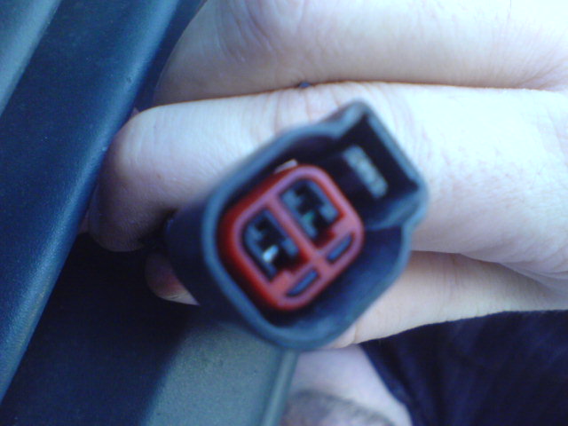

Ahoj, prosim o radu. Zjistil jsem, ze mi netroubi klakson. Zkontroloval jsem tedy pojistku i rele, oboji v poradku (rele cvaka). Odmontoval jsem proto spodni plastovy kryt a zkoumal, co se vlastne stalo. Zjistil jsem, ze ke klaksonu neni pripojen zadny kabel. V tesne blizkosti klaksonu se nachazel kabel s konektorem viz obrazek, ktery ovsem do klaksonu nepasuje. Stejny kabel s konektorem (opet nezapojeny) jsem objevil i v leve casti. Odsrouboval jsem tedy klakson, abych ho poradne prohledl a mohl udelat par fotek. Potrebuji poradit, zda vyfoceny konektor je opravdu od klaksonu a pokud ano (doufam, ze ano, protoze zadny jiny pouzitelny kabel jsem v blizkosti klaksonu neobjevil), tak jak k nemu ma byt pripojen? Dale proc je na leve casti dalsi stejny konektor, ktery neni nikam pripojen a od ceho by mohl byt? At nad tim premyslim jak chci, nechapu, co majitel predemnou provadel, ze to dostal do tohoto stavu :(
Pohled na konektor, ktery je vyveden kousek od klaksonu. Stejny typ konektoru je vyveden i v leve casti u narazniku.

No primo vybavu Ghia nemam, ale s temi konektory je to asi pravdepodobne. To znamena, ze mi jeden klakson z nejakeho duvodu chybi. Nasel jsem par obrazku na netu a zda se, ze klakson, ktery jsem vyfotil ma byt pripojen dvojici dratku k druhemu klaksonu, ktery ja ovsem nemam :( Mohl by mi jeste nekdo potvrdit, ze vyfoceny konektor je 100% od klaksonu?

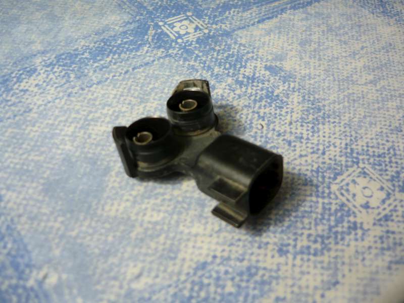

paw: Víš co ti na tom klaksonu chybí? Taková redukce co je na fotce. Já ji u toho originálního klaksonu měl. A konektor jsem našel, u levého podběhu kola na straně řidiče a to mám GHIU. Jinak mě klakson nejel vůbec i když byl připojen a zjistilo se, že je špatný samotný klakson. Tak já to vyřešil tím, že jsem si tam dal klakson z VW Passatu, konektor (ten co máš na fotce) ustřihl a pomocí čokolád a izolačky jsem si napojil ten VW. Takže i tak to jde udělat a jede to bez problému. :)

2Jirik 1.8: diky za info. Ta redukce, kterou si vyfotil by asi muj problem vyresila. Tedy za predpokladu, ze klakson je OK, coz muzu celkem snadno odzkouset pripojenim na 9v baterku. Pokud bude klakson funkcni, budu tedy muset nekde sehnat tu redukci, nebo to nejak zbastlit.

paw: Přesně tak. Pokud je klakson o.k, tak stačí sehnat tuto redukci. Ale říkám, kdyby se ti chtělo hrát s dráty, tak stačí odstřihnout ten konektor, co je na autě a napojit vodiče něják na ten klakson co máš. Zde je akortá nevýhoda, že už nemůžu použít ten originální konektor. Ale zase, když člověk ví jak na to, tak to něják spojí. :)
