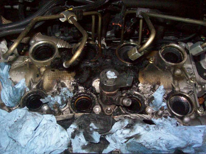

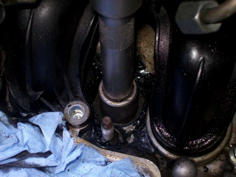

tak dneska zhruba od 2h odpoledne (schvalne pisu odpoledne protoze pocitam ze budu koncit kolem 2h rano ) jsem zacal vymontovavat jeden vstrikovac , protoze foukal pod tesnenim . co vsechno si uziju jsem netusil , nyni mam vstrikovac venku jdu se najist a za chvili budu pokracovat , pak sem hodim par fotek ktere jsem behem demontaze zhotovil . doufam ze jsem neodradil zastance dieselových motorů :dih: :huraa: :ble2:

to je neco strasnyho tyhle motory. ty v striky jsou zakarbonovany jak prase a kdyz je taham ven tak to vzdycky vytahnu i s tou trubkou co je nalisovana v hlave a pak je sranda to sundat z toho vstriku :wallbash: kokoti. a 1.4tdci je to samy taky to fouka skoro na kazdym a humusu okolo. chce to grif na to, jinak nez nasilim to nejde

takhle byl zalitej vstrikovac vedle
po sejmuti plastoveho sani , zapecenej vstrikovac stale nejde vyndat , zustavaji zbytky tesneni sani .
pokus o páčení
vstrikovac je venku a víko ventilů očistěné
pripravene vstriky s novým tesnením
ocistene víko ventilů pripravene na zpetnou montaz

Standart u těchto motorů co mají najeto nad 100tis.Km,můj rekord jsou ukáplé vstřikovače na 1.6 TDCI při 70000km,to je tak když se narve Francouz do Němce :wallbash: ještě ,že se strana zelených nedostala do poslanecké sněmovny jinak by tyto problémy čekaly i nás co jezdíme na benzín s olovem :cooler:
Je na to dobrej odkarbonizátor od Würtha,ale teď nevím prěsný název :nixw:

Jaké nové díly jsi k opravě potřeboval, a na kolik tě to vyšlo???
Ford Focus II 1.6 TDCI 80kw 2005 combi Ghia :-(
Příspěvky: 19257
Re: 1,6TDCI - podfouknuty vstrik
Příspěvek od foki » 12.06.2010 22:17
vsechny tresneni a vysly na cca 2000kc
