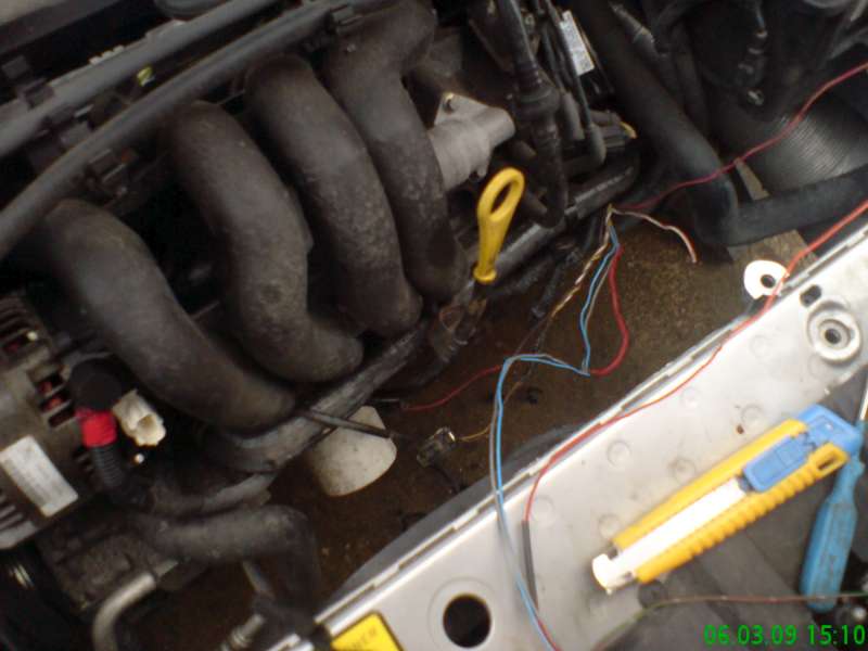

Můj problém : auto stálo 3 týdny v garaži a po nastartování se rozsvítila kontrolka dobíjení a k tomu ještě cvaká nějaké relé v pojistkách pod volantem. Mám nový řemen, baterku a všechny kostry a káble jsou OK. Při měření na volnoběh i na vysoké otáčky dává alternátor 12,8 až 13,2V S autem normálně jezdím a ani po 3 hodinách jízdy se zapnutými světly, rádiem a vyhřejváním zadního okna nemám problém nastartovat. Kontrolka se zozsvítí vždy cca po 30 vteřinách po nastartování občas i na chvíli zhasne... Relé cvaká jen když svítí kontrolka.
Neví někdo co by mohlo být za problém?
Focus 1.6 16v 1999 165000km
Dobíjení Opraveno ... Vadný regulátor + popraskané kabely od alternátoru. Oprava 2200kč

Ty kabely byli prasklé pod bužírkou ... po výměně regulátoru dobíjení fungovalo jen kontrolka pořád svítila.Byl přerušený kabel ke kontrolce ...
