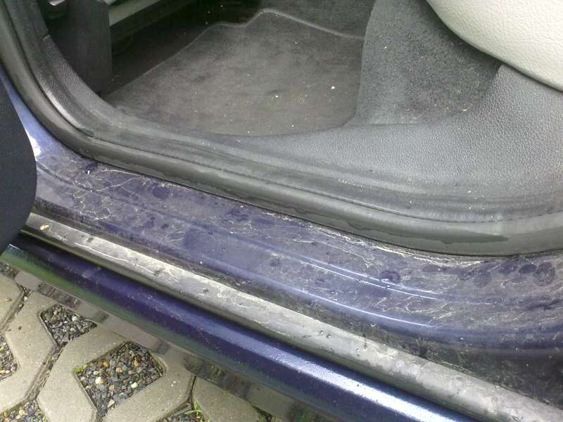

Njn, ale nikde jinde to mokré není. A tam kde jsem myslel, že by to mohlo být tak to ničemu nepomohlo a bylo to suché. Mokro bylo pouze tam jako na fotkách...

15:24 Nakonec pršelo jako hrom a dveře do kterých jsem nacpal dolů to těsnění jsou suché. zbývající 2 problémové byly opět mokré...
