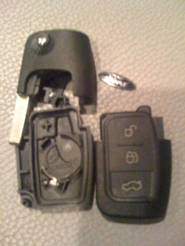

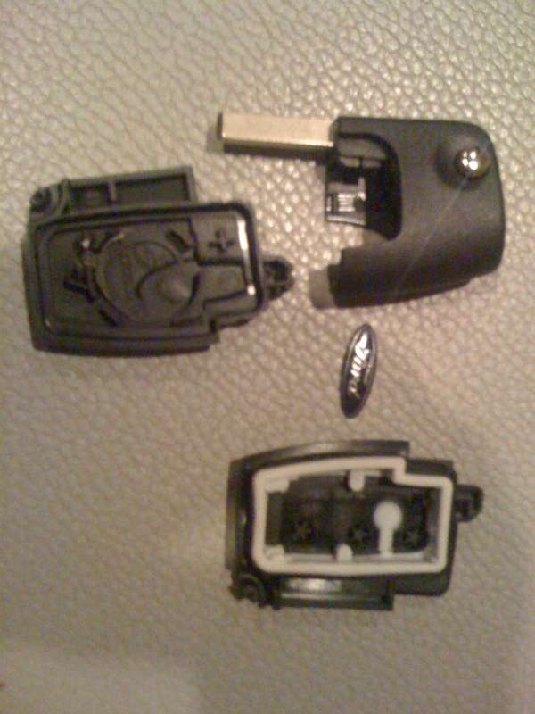

BobTDCi spracoval pekný návod na rozobratie kluca a požiadal ma aby som vám sem dal odkaz, tak plnim jeho prianie :wink:
:arrow: http://www.ford-focus.cz/forum/viewtopi ... 39#p481739

Tak jen pro ujasnění... mám sklopnej klíč, funguje mi bez problému akorát mi mechanicky trochu hrká. Když budu mít to co nabízí filip, tak jen přehodím střeva, nechám vyříznout u klíčníka a funguje? Nemusím nic programovat? Není žádná záludnost v tom přehození vnitřku (jako třeba, že je víc druhů klíčů a nemusí to navzájem pasovat)? Je tak???

To bych taky rád věděl. Pokud nastartuješ bez problémů tak nevidím důvod výměny.Obrázek

Hrká mi ten dřík. Ta samotná vybroušená planžeta je uchycená v kovové "ledvince", která se otáčí. A ten spoj planžety a ledvinky mám nějakej rozhrkanej.
No nevim jestli jste to z tohohle popisu pochopili :oops: ... doma kdyžtak vyfotím.
Startuje to v pohodě, ale nerad bych se dočkal toho, že mi to jednou uplně upadne a budu v riti. Zvlášť nepříjemný je to při otvírání kapoty, tam je potřeba dost zabrat a to už mám strach.

jaj. to hrkalo aj mne, proste ta brusena cast kluca, ktora sa strka do "startera" je uchvytena v "ladvinke", ktora sa otaca?
- stacila kvapka dobreho "sekundoveho" lepidla a uz nehrka! :mrgreen:
