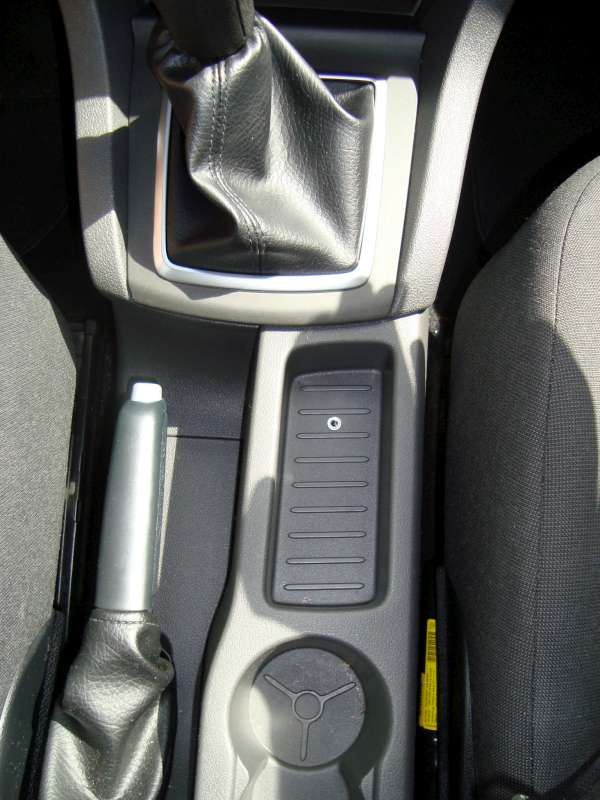

Pánové díky za návod. Vyndal jsem kastlík, zjistil, že mám kabel nainstalovaný, objednal díl 1310208, připojil a hraje to! :-) Díru do skříňky jsem nevrtal, jack-jack kablík jsem zastrčil do konektoru a vytáhl ven z kastlíku.

Tak jsem si vyrobil prodlužováček....
