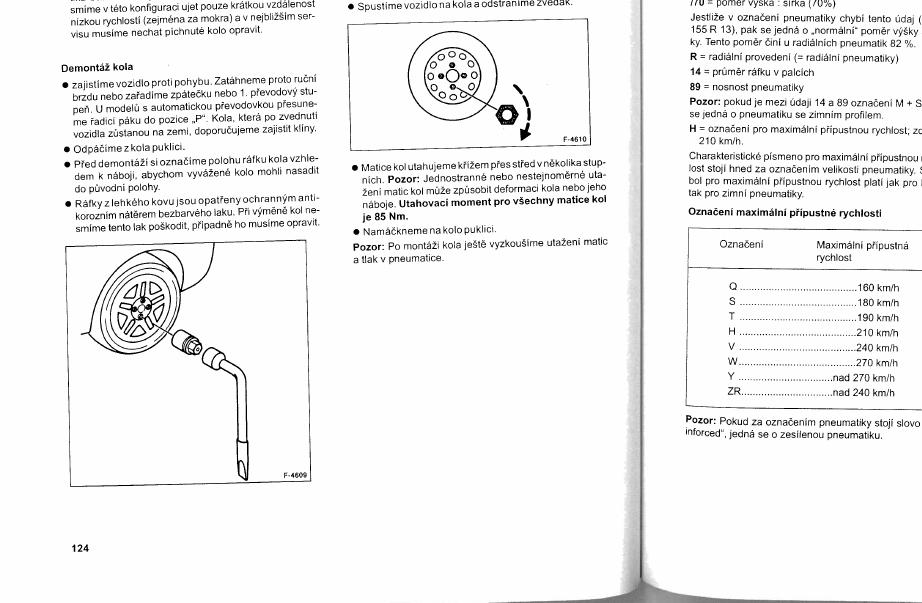

A to je přesně ono, každý to utahuje jinak...
(Alespoň) pro Ford Focus první generace před i po FL jsem konkrétní informace nikde nenašel. V manuálu to také není uvedeno.

Zde máte servisní list - pomůcka pro mechanika
http://www.edisk.cz/stahni/70333/Servis ... .35KB.html

Utahovací momenty matic kol:
Focus 8/98-12/04 90Nm jak plechy tak litý kola
Focus 7/04 C-Max 6/03 130 Nm auta s plechama a litýma kolama se stříbrnými matkami
90 Nm auta s plechama a zlatýma matkama
Bezpečáky na litý kola 110 Nm
Mondeo 10/00-02/07 90Nm jak pro plechy tak pro litý kola
Čerpáno z Technických údajů 5/2008 co dostávaj mechanici u Forda.

Děkujeme Medovi za ujasnění informací. m&m - z toho si už ten správný moment vybereš. Já utahuji podle příručky:
hodnotou 90 Nm ocelové i hliníkové disky pro vozidlo FF1. Vše O.K.
