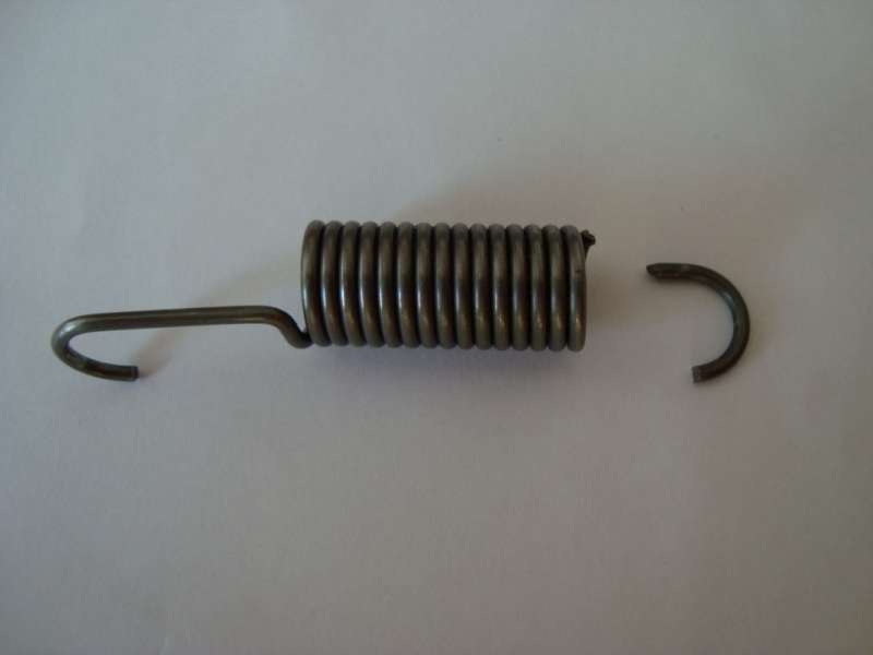

Já jsem tu prasklou pružinu nechal vyměnit v autorizovaném servisu DOKAR v Havlíčkově Brodě:
pružina stála 125,- Kč,
za práci si řekli 400,-Kč.
Ford Focus II combi, r.v. 2006, 1,6 - 16V

Ma z vas niekto tempomat ? Nie som si isty, ci sa bez tej pruziny vobec bude dat zapnut - vysliapnutie spojky ho totiz vypina. A ak tam ta pruzina nie je, pedal moze tlacit na ten spinac.

Pokud si to dobře pamatuji, tak v mém případě tempomat bez pružiny fungoval...

Tak mne tá pružina praskla dnes, nemá niekto nejakú schému - kam to vlastne ide. Prípadne uvítam radu niekoho, kto to svojpomocne menil - čo je potrebné demontovať atd. Pružinu som už kúpil v kite s brzdovou ( cca 7 EUR ).
Ďakujem

tak se také řadím do klubu prasklé pružiny spojkového pedálu. Včera mi to vystřelilo až ke stropu, tak jsem se dost vylekal, ale naštěstí to bylo v malé rychlosti. Jezdit se s tím dá, ale pedál je kleslý cca o 1cm. Zítra jdu do Fordu objednat.

Já už bez pružiny jezdím přes rok :roll:

Tak to čumím! :shocked: Měl jsem za to, že soudruzi z NDR takové chyby nedělají. :dih: Mě se to stalo kdysi na Škoda 125L, kdy mi praskla vratná pružina spojky a kousek jsem našel ve vlasech při vystupování z auta. :bebng: Je fakt, že spojkový pedál čas od času vrže a už jsem jej za rok, co mám FoFíka 2* mazal, a dělá to ten blbec mechanismus úplně nahoře. Je k tomu i na promazání přístup jek poď mě "tó" z boku, ale jinak by člověk musel rozdělat půl auta, proto se s tím i v servisu tak dloho prděj, bo je to na palici. :irre:

spojková pružina dnes vyměněna ve Ford Meier, P5 - cena 390,- s prací.

Tak dnes jsem taky měnil. Vyměnil jsem si jí sám, ale doufám, že už to nebudu muset nikdy opakovat :puke_r: . Nová už je vyrobená trošičku jinak, tak snad vydrží.
Jinak číslo dílu je 1463612

Tak už rok a dva měsíce bez pružiny a zdá se, že to ničemu nevadí. Takže kdyby z toho byl někdo nešťastnej a měl pocit že si zničí auto když ji hned nevymění, tak můžete být v klidu, autu se nic nestane :wink:
