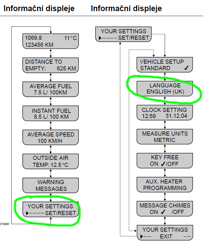

zdravim neviem ci som to uplne spravne pomenoval, ale zaujimalo by ma ci sa da zmenit jazyk
na palubnom pc .Myslim tym aj tie hlasky o otvorenych dverach ,nezapnutych pasoch atd. . Hovori to na mna nemecky a to nie je moja salka kavy.

Dle návodu nastav jazyk na informačním displeji.

takhle ale nevypada nabidka BC na FF2 po FL :)
Najdi si polozku SET/Menu (nebo nemecky ekvivalent) - je to myslim za polozkou "SET 0.0" (vymazani Tripu).
A pak by to mela byt 5. polozka v dalsim menu (Setup) a v dalsim menu pak druha polozka (Language) a tam si vyber jazyk. Cestina tam ale neni..

ne :) anglictina, polstina a tak

Zdravím, těch hlášek tam moc není, ale stejně se mně nedaří při poloze klíče II vypnout houkání otevřených dveří řidiče ... Něvěděl by někdo prosím jak na to?

najdi si to v návodu ,viz foto

Vyzkoušel jsem... a došel jsem na to co si myslíš, že jsem debil a prostě mně to nejde :D. Komu není rady... Tobě to dveře nedělaly?
