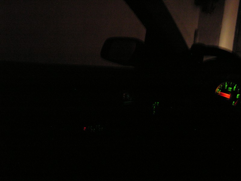

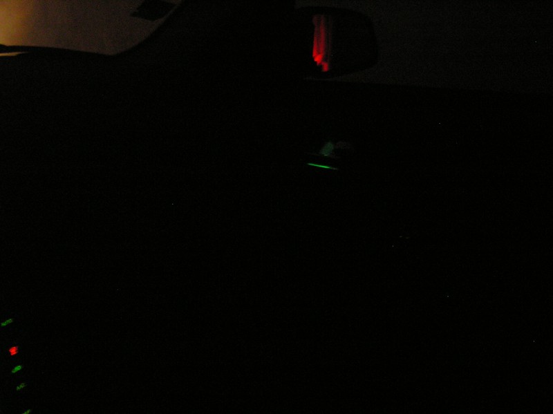

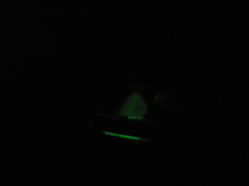

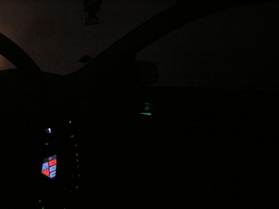

Příspěvek od Kóťa » 01.10.2009 06:20
Tak tady je pár fotek,fotograf jsem naprd.Ve sktečnosti všechny svítěj stejně pochopitelně...

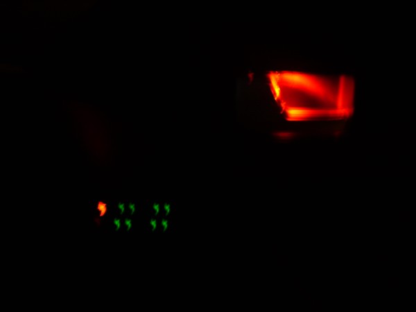

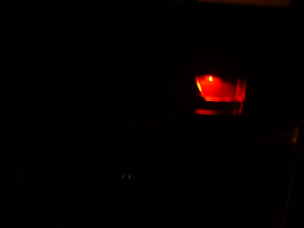

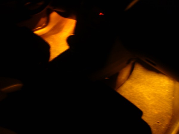

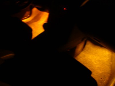

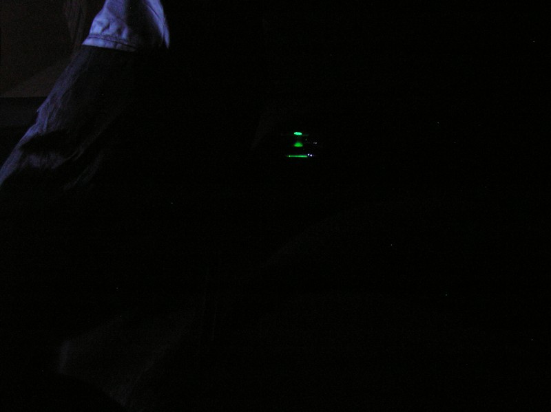

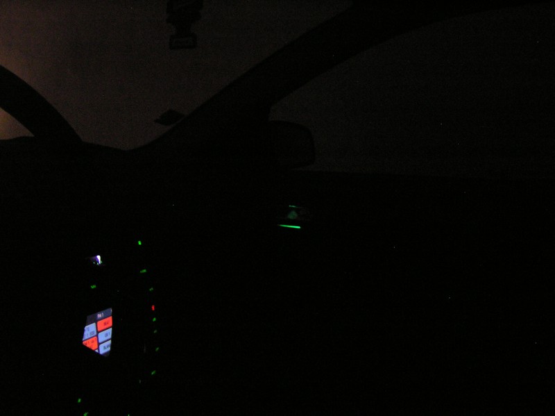

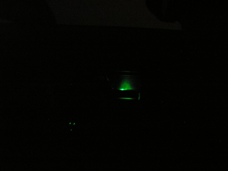

Příspěvek od j.pajinek » 25.10.2009 22:27
...tak jsem také trochu upravoval a tady je pár fotek,tak též fotografování nic moc ale ve tmě bez blesku je to na levačku... :D
Zadní dveře.jpg (7.81 KiB) Zobrazeno 3082 x
Přední dveře.jpg (9.23 KiB) Zobrazeno 3084 x

j.pajinek
Příspěvky: 30
Registrován: 10.09.2009 18:48
Re: podsvetleni vnitrnich klik otevirani dveri
Příspěvek od j.pajinek » 25.10.2009 22:36
...omluva ta první fotka tam vletěla nechtěně,to chci dát do tématu osvícení prostoru zadních nohou a to mělo být srovnání s předkem,,,,,,jinak diody na ty kličky jsou červené a také všechny svítí stejně...napojeno od osvícení tlačítek oken.
