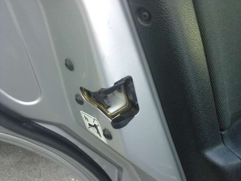

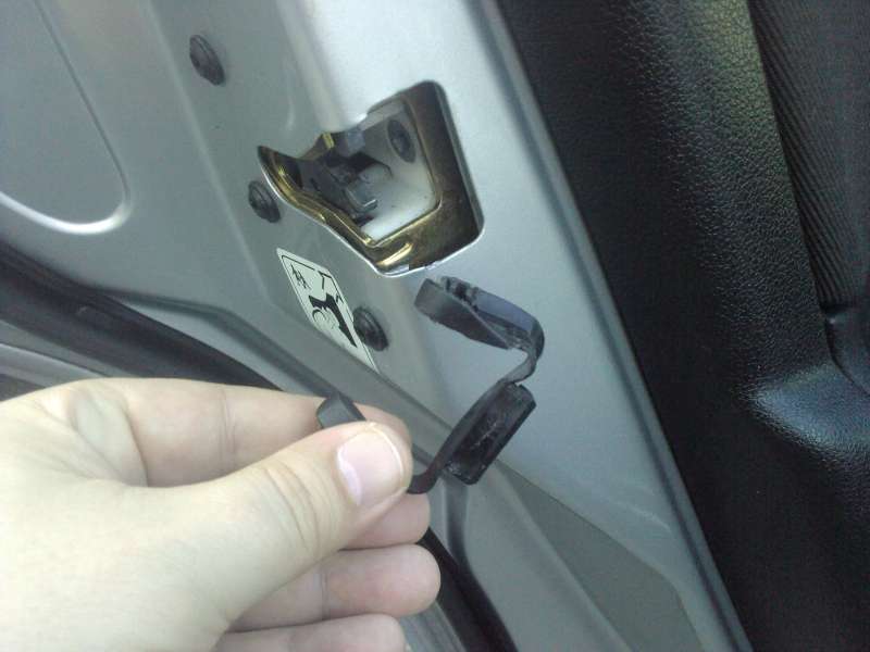

:D Než začnu obvolávat servisy...ve dveřích na každém zámku je zvenku kolem dokola vždy taková černá plastová krytka...jen zacvaknutá...nevíte někdo, jak se to oficiálně jmenuje a zda se to dá samostatně koupit ? :)
Doplněno o fotky :)
Doplněno...brouzdání netem jen tak halabala po náhradních dílech neúspěšné :)
