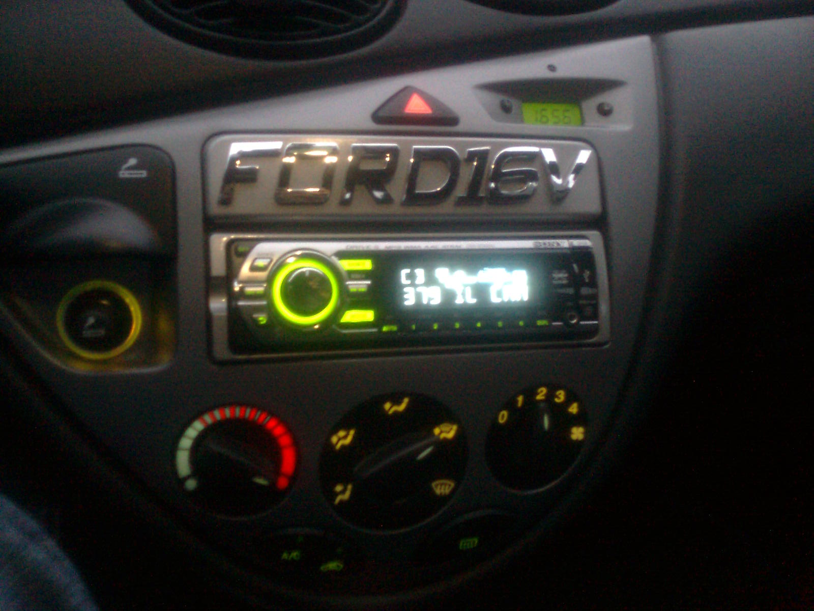

Když jsem koupil fíkuse měl jsem tam originál radio (jen na kazety) i dálkový ovladač , ale nejak se mi nechtělo kazety řešit , takže sem si našel zeleně svítící sony radio + tento výrobek : http://www.prohifi.cz/dalkova-ovladani- ... ony-rm-x4s a jsem absolutně spokojený - na tom ovladači je úplně vše. Cena je cca 1000Kč - akorát byl problém s dostupností výrobku.

2hejdik: já si redukci na SONY dobastlil, takže mám původní ovládání, ale s novýma střevama :) (cena pár kč + můj čas). - je na to tadyk vlákno...
Pokud nejsi na takový věci, tak bych ti doporučil origo ovládání od sony - r4mx nebo tak nějak..stojí cca 1000kč.
Kryt si sežeň z vrakáče jak ti radili.
A co se týče odpojení - je to jeden dvojžilovej kabel. Po odpojení tam bude ležet a ničemu (asi určitě) nebude vadit. Jeho demontáž by ale neměla být těžká...když budeš mít sundanej ten kryt ;)

Já bych to bejt tebou vzal jako výzvu. Předrátovat to forďácké ovládání na soňácké hodnoty odporů a pořadí tlačítek musí být tak na hoďku s pájkou a multimetrem.
http://www.panuworld.net/minidisc/fordsony/index.htm
Dát časem litr za skoro stejně funkční dálkáč co už máš v autě namontovaný, to mi nepřijde jako moc výhodný. A z mojí zkušenosti (ovládání pod volant jsem dokupoval a díru naopak vyřezával), ten komfort u štelování hlasitosti a přeskakování skladeb si nechám líbit.

A k tomu origo ovlánáí - asi se budu opakovat - já si to přepojil tak, aby fungovalo origo ovládání od fordu na mojem SONY GT530UI ...těžké to nebylo :)
Nejtěžší je rozebrat to ovládání :)
