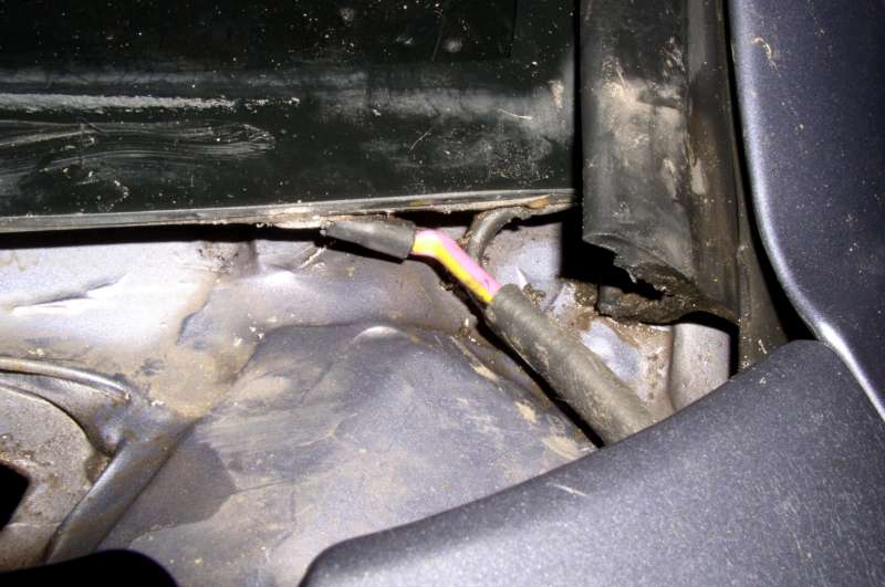

Zdravím všechny .Prosím poradte mi -hřeje mi jenom pravá půlka čelního okna .
Jak je to okno zapojené a jestli to není na dvě pojstky
Dík

Myslím,že jedna pojistka a je to rozdělené na dvě části.Zkontroluj přívod,ale určitě to bude přerušené někde v okně a pak to vyřeší jen výměna.Máš okno připojištěné?Co to je za ročník?

Myslim, ze to spise bude prerusene na tom privodu do dane pulky okna. Kdyby to bylo prerusene uvnitr okna, bude topit aspon par prouzku. Ze by odesla cela pulka najednou, to by byla velka nahoda..
U focusu jsou myslimn pojistky dve.

Někdo to určitě bude vědět přesně,snažil jsem se najít pojistkovku,ale na fotkách nemám a v manuálu taky neni...
Jinak jsem pročítal net a asi budeš mít pravdu.Pokud nejede celá půlka,tak je to nejvíc v přechodu přívod x sklo.Tady je aspoň obrázek z escorta...
