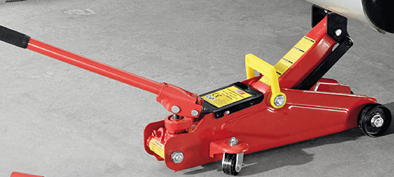

I já ho koupil v akci za 300,-Kč. Zvedám za lem prahu, ale dávám na hever kousek silné gumy, aby nešel kov na kovbofi píše:Já taky tak , je to paráda.HAWK píše:Mam takový hever na kolečkách. Tesco v akci za 300,-
Dva roky slouží bez problémů

ja si chcem do garaže kupiť takyto

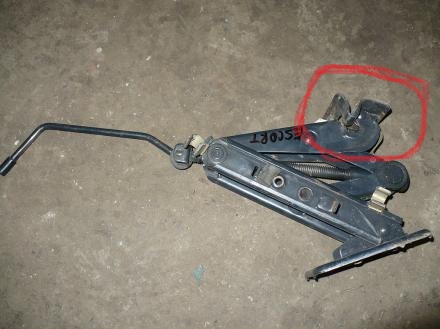

Jedná sa mi o túto časť. Tento je z Escorta,dal by sa použiť??? Určite máte vo výbave podobný. Ten hydraulický je super,ale len do garáže.

Jo, připadá mi ta hlava stejná, ale jestli můžeš tak to pro jistotu vyzkoušej, u každýho kola tam máš to vymezení kam se to nasazuje. Ale myslím, že je to ono.

Ďakujem,pozeral som na tie prahy,tiež si myslím,že by mohol byť.silverwolf píše:Jo, připadá mi ta hlava stejná, ale jestli můžeš tak to pro jistotu vyzkoušej, u každýho kola tam máš to vymezení kam se to nasazuje. Ale myslím, že je to ono.

Ja som teraz na jar kupil v lidli v akcii tento hever za nejakych 20 eciek a dvihanie auta v garazi sa stalo uplnou malinou. Kolesa vymenene za 15minut. Doporucujem vsetkym

mám ten istý hever ale kupeny v tescu za cca 24 € (v LIDLI som ho prešvihol)
dával som ho presne na tie miesta kam sa dáva origo ford zdvihák. Ale na tú styčnu plochu som dal trochu gumy (duša z bicykla). Do buducna si vyrobim nejaky kus dreveneho hranolčeka a do neho vypílim takú pozdlžnu čiaru aby mi hranolček sadol na ten falc.
ale s tym zdvihakom je naozaj radosť meniť kolesa.. a to uz ked napíšem ja, tak to tak musí byť
trvalo mi to sice 1,5 hodiny ale spravil som si výmenu sám

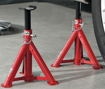

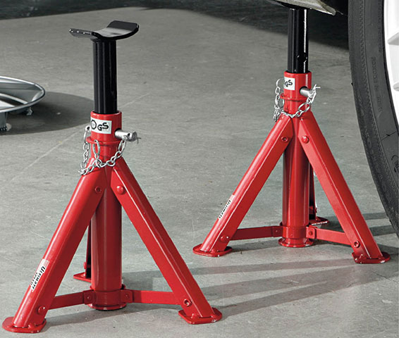

Mal som trochu obavu ked som zdvihak opieral o ten vystupeny plech, predsa len sa mi to zdalo dost chabe, ale nakoniec sa auto zdvihlo uplne v pohode, stacilo zabrat 4xpakou. Dokonca som si v lidli vtedy kupil aj taketo ocelove podpery, ze ich pre istotu podlozim pod napravy, ale nakoniec som ich nemusel pouzit. Kedysi som totiz dvihal feliciu origos zdvihakom a asi som ho nejako zle postavil/oprel a auto mi spadlo dolu /nastastie este malo kolesa/. Odvtedy moc nedoverujem original heverom, zdaju sa mi dost labilne.
