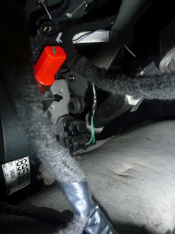

Tak jsem lezl pod palubku a koukal co tam mám.Tak na spojce mám červený konektor,ale má být 4 pinový,že?Ten můj není?A ten na brzdě vyhodím a dám místo něj zelený?
A je mi divný,proč na pozici tempomatu mám pojistku....?

Kóťo, červený vyměníš za čtyřpinový přesně jak říkáš.
Šedý zůstane na místě kde je a ještě se nad něj přidá zelený :wink:

Další info:
Červený snímač se dvěma pinamy (Ford 95BB-7C534-AC), je nutné vyměnit za červený snímač se čtyřma pinama (FORD 94BB-7C534-AC).
http://www.elitecat.cz/ArticleDetail.as ... eId=100615
http://autokelly.cz/#PATH=3761801;82;19 ... |SD=0|ST=0|
Označení zeleného snímače (Ford 94BB-9C872-AC). Alternativu vyrábí firma Facet po v.č. 7.1137
http://www.automedik.cz/automobily-nahr ... pid=167897
