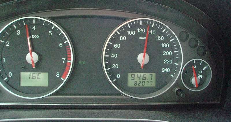

Já jen, že s 1.8 neudělá chybu, jakože se na některých stránkách dočítám, že je příliš slabý, musí se vytáčet a moc žere a podobně...toto musím vyvrátit :!: :idea: je jasné, že kdo jezdil s 3.0 V6 tak do 1.8 už asi nesedne :mrgreen: O 2.0HE nemám nejmenší pochyby, já prostě narazil na pěknýho sedana který měl pod kapotou 1.8 a tak ho vzal :mrgreen:
PS: foto při 130km/h
