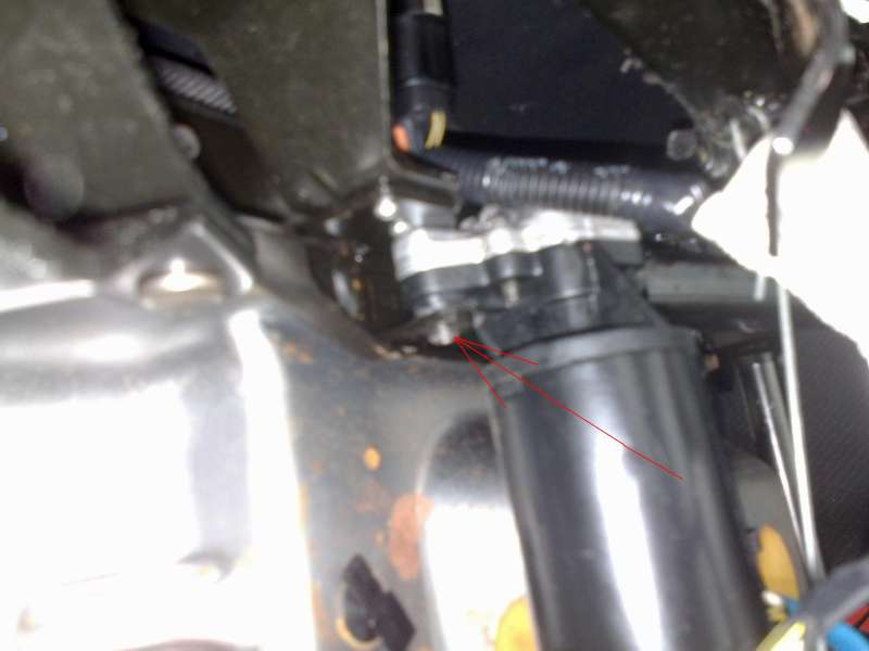

o víkendu jsem dal konečně po 3/4 roku komplet motorek do sedáku..měl bych to i dřív,ale nebylo kolečko.. :( výměna je vcelku jednoduchá..přikládám návod pokud by někdo realizoval opravu..v případě zájmu můžu zajistit ozubené kolečko..
1.odpojit elektriku pod sedačkou
2.odšroubovat sedačku(ve předu 2 šrouby,vzadu 4)
3.odpojit konektor od motorku
4.sundat závlačku
5.vyrazit,nebo zmáčknou malýla kleštěma a vytáhnou pružný kolík
6.odšroubovat 3 šrouby a sundat kryt.Vyndáme hřídel s ozubeným kolem.(ve vnitř ozubené kolo na hřídely a plná podložka-dát pak zpět!)
7.plastové kolo je na hřídely zalisované,takže se musí kolečko odštípat od hřídele,jelikož jsem to dělal už loni a nechal si hřídel osoustružit,tak jsem vymodeloval hřídel jak vypadá když se sundá ozubené kolečko.jelikož nemám pilník,tak jsem si to nechal osoustružit :D ale jde to v klidu opilovat,není to no žádná hrůza..
8.teď jen nasadit kolečko,dát hřídel s kolečkem do toho uložení motorku,tak aby bylo v te poloze jako předtím,svrtat,zajistit pružným kolíkem a všechno potřít vazelínou.
9.přišroubovat kryt a hurá do sedačky
kdo budem mít zájem je možnost vyrobit takové ozubené kolečko,s otvorem pro kolík a pružným kolíkem.je provrtat hřídelku...tak ať jezdí sedačky :D :lol:
