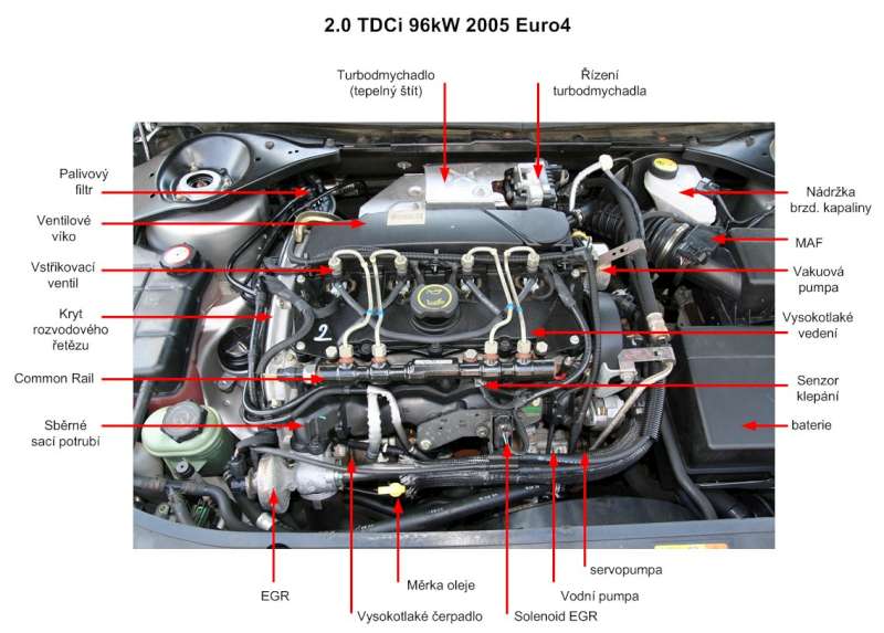

Sundáš plastový kryt motoru, jakoby vytrhneš ze čtyř držáku a vlevo dole (viz.obrázek)kimisf1 píše:Kde presne se to cerpadlo nachazi??

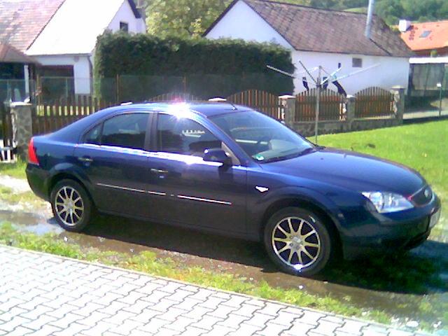

Ahoj lidi ! Přihlásil jsem se, abych se dozvěděl něco o svém novém voze. Mám mondeo 2.0TDCi r.v. 11/2004. Doufám, že jsem jeho koupí neudělal krok vedle. Jestli víte o nějakých zvláštnostech, kterým bych se měl vyhnout, tak si nechám poradit. Chtěl bych i nějaký lehký tuning, tak bych uvítal nějaký odkaz. Díky
Obrázek upraven na .jpeg Kóťa

Ahoj. Obrázek nějak nevidim a tohle je vlákno o TDDi   Nicméně na fóru najdeš spoustu povídání o TDCi. Obecně platí, že pro common rail musí být kvalitní nafta. V Mondeu 2004 už by měly být odolnější vstřiky i čerpadlo, než dřív, tak by snad při dodržení kvalitního paliva neměl být problém. Máš verzi 96 nebo 85kW?

Že jsem na stránkách trochu vedle se omlouvám. Teprve se učím na počítači pracovat a na takových stránkách jsem poprvé. Musím ještě přijít na to jak ten obrázek dostat na to správné místo, ale ta černá plocha jde otevřít. Jinak díky za odpověď, jsem příjemně potěšen. Pořád jsem kolem sebe slyšel jen, že je to špatné a že jsem naletěl a že tyhle motory stály za velké... Mám motor 85kw.
