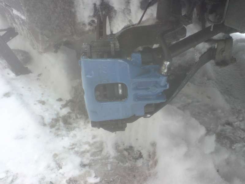

Foxo,dufam ze ta tvoja pekna modra ostane modrou........
- Foxo
- Příspěvky: 147
- Registrován: 27.10.2008 18:26
Re: Barva na brzdy
zlatu ma Damon sa mi zda a urcite neostane taka pekna ta modra
ty to mas pekne
ty to mas pekne

pekneee,,,,osobne sa mi to paciiiFoxo píše:Namontovane foto:

zdravim,bilec píše:Moja práca:
super barva, muzes mi napsat, co to je za barvu? Mam v planu trmeny natrit presne takovou. Mam tmave modryho focuse, tak by to nemuselo byt spatny.
