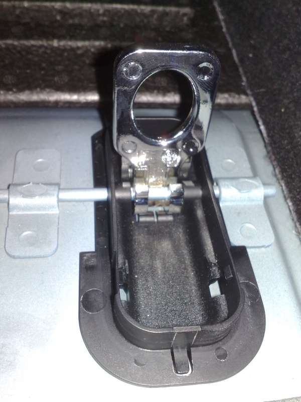

- bertikcertik
- Příspěvky: 294
- Registrován: 27.03.2010 16:07
Re: Pás Top Tether pro autosedačky ve FoFo II
Kdo tápe s upevněním pásu Top Tether, zde jsou pomocné obrázky.

- Příspěvky: 11
- Registrován: 30.09.2009 23:15
A nevadí, že to uchycení není uprostřed sedadla? A není to uchycení na síť? Lze to zaháknout za tu sponu (zdá se, že je z plastu)?

- Příspěvky: 11
Takže toto rozhodně není oko pro uchycení Top Tether, ani to v příspěvku výše od uživatele bertikcertik, manuál nemluví pravdu.
