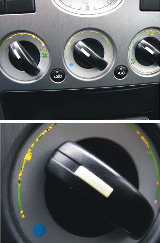

..řeším takovej poměrně banální problém v interiéru,jinak na svůj věk velmi zachovalém.
Na středovém panelu se kolem ovládání vzduchu loupe zelená barva.
....mám tam teda ještě takové to provedení podobající se plynovému sporáku z těsně poválečné produkce, no ikdyž stím jsem se už nějak vyrovnal...
Ošktrabat to nebude problém,ale co pak použít za barvu - nebo nějakou transparentní fólii?
Říkal jsem si ,že zeleným centrofixem kýženého efektu nejspíš nedocílím...
Zajímá mě pouze uvedení do původního stavu.(odstín)

nebude jednoduší sehnat panel z jinýho auta a překopat to

No zkusil bych buď barvu na sklo. Ta je transparentní. Nebo tam dát nějakou folii. Ale asi bych to taky řešil výměnou za jinej.

jj,dobře jste mi radili...
dnes jsem to rozebral a abych se dostal k té zelené zezadu asi bych to musel rozcupovat do mrtě,na což jsem už neměl morálku.Navíc to působilo,že je to stím plastovým světlovodem slisované. Tak to šlo v původním stavu zpět
