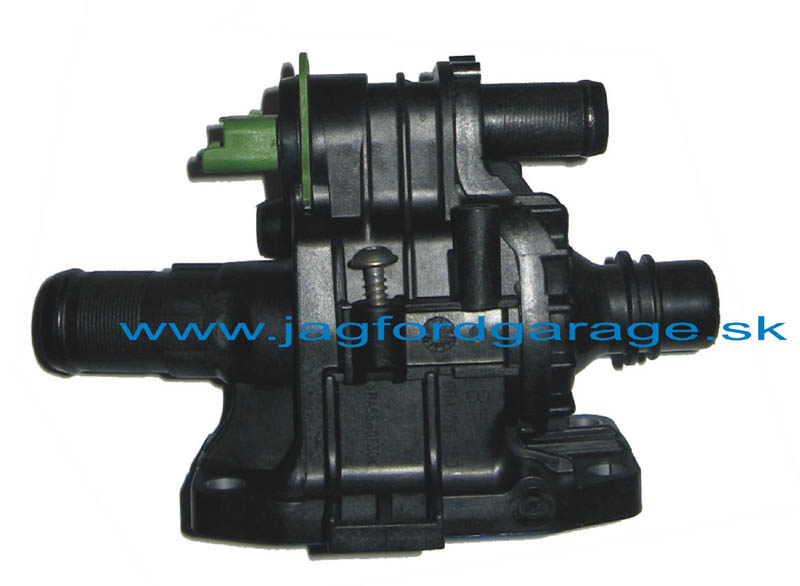

Ale tuším to nie je nejako extra drahé mám dojem okolo 50Evri.
Prikladám obrázok.
Prikladám obrázok.

Díky za obrázek.
Vím, že to není cenově až taková položka, ale vyhodnotil jsem to jako začínající problém s termostatem. Auto netopí špatně a teplota se po cca 7 km zvedá. Nikdy nestojí úplně kolmo, ale vždy tak o pár stupňů doleva. A hlavně při nezatíženém motoru je vidět pokles někam do 2/3 zdvihu. Po zatížení zase stojí téměř kolmo. Uvažuji, zda v této fázi zaplatit 1200 Kč, nebo to zatím není tak akutní. Když jsem myslel, že součástka stojí 300 Kč, tak jsem to vůbec neřešil a rovnou jsem chtěl vyměnit.

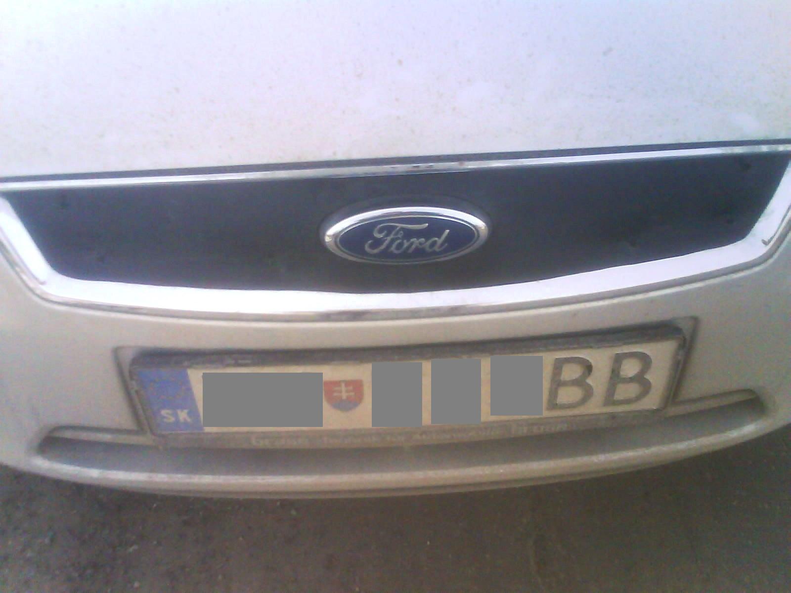

Tak som včera začal s výrobou "prípravku" na prednú masku - aby som napomohol rýchlosti ohrevu motora - tak pozajtra to už budem vedieť porovnať - cesta do práce i domov.
Zatiaľ som urobil iba tento na zakrytie masky - je to vlastne opznať iba zblízka - dal som čierny ohybný plast vlastne taká čierna "fólia" asi 1mm hrubá.
Obstrihal som podľa tvaru masky kartónový papier - prirovnával a prirovnával - vždy pristrihoval viac a viac - až kým to nesedelo tvaru masky i modrého oválu - loga Ford - aby som s tým vedel otvoriť kapotu.
Dnes som šiel kúpiť čierne zaisťovacie pásky aby sa neodlišovali(doma som mal iba biele a to som nechcel) a tak to mám namontované.
Prepáčte foto iba z mobilu a auto ani nie je umyté - ale teraz to ani nemá význam...umývať ho chúďa.

Tak to jsem zvědav na výsledek. Dělal jsem to dřív u favoritu, ale pro tyhle sofistikovanější auta mi to přijde divné. Je to přeci jenom jiná generace vozidel. V každém případě je teď ideální doba na otestování za extrémních zimních podmínek
