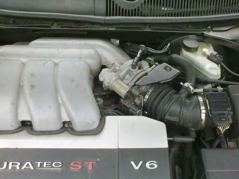

koumess: Předpokládám, že by to mělo být to uprostřed... Jak to pročistit? Prolít to technickým benzínem?

Po ruce jsem měl jen líh tak jsem to s pomocí hadry a lihu nějak pročistil, ale nevím jestli to bude mít na to vliv. Protože ta pružinka mi přišla funkční stále stejně a jen jsem odstranil ten černý maz jak z toho ventilu tak z té části u motoru. Pak je asi ještě šance zkusit pročistit klapku, která bude asi pracnější a pak už jen výměna. Podle Microcatu se mi zdá, že klapka cca 6200,- a ventil cca 2400,-

jo,je to pořád ta samá součástka s drobnýma obměnama z dob sijer,no snad i některých granad. U některých ventilů šla odšroubovat cívka,tak se to lépe čistilo.Líh je dobrej.Na klapku jsem zapoměl,tu je třeba vytáhnout, vyčistit já ji ještě prostříkl wedečkem,právě při dovírání jemně drhla,musí chodit absolutně hladce. Ta spona na hadici se dá znovu použít a těleso klapky je na čtyřech šroubech. Možná na té V6 bude ještě něco,ale zdá se tam být dobrej přístup. Někdy volnoběh ještě chvíly po vyčištění zlobil,pak problém vymizel. Pokud je vizuálně všechno v pořádku tak je asi nejlepší začít čištěním.
Další na raně je vydřený TPS,ale to už je potřeba měřit....
U toho ventilu může tak akorát shořet cívka,to by ale nepracoval vůbec,na klapce se nemá krom tps co podělat.

Tak to jsme na tom úplně stejně. Já si myslím, že tam budu mít problém s tou klapkou co řídí množství vzduchu. Když to zrovna zlobí tak mi kolikrát pomůže sešlápnutí plynu při sešláplé spojce a dá se to do kupy. Z toho důvodu si myslím, že se ta klapka někdy úplně nezavře (jestli to teda tak funguje, že se otvírá tím víc čím víc je potřeba výkonu) a opětovný "požadavek" na otevření ji uvolní.lucass píše:potýkám se s podobným problémem. Po startu otáčky mezi 800 a 900 ot./min., po zařazení, rozjetí, vyřazení a úplného zastavení se drží na 1250 ot./min. a neklesnou ani po prošlápnutí motoru či spojky. Občas se ale stane, např. při delším stání na semaforu, že najednou klesnou.
No, každopádně mi teď nevychází jízda s NTB abych se podíval na ten graf a ani počasí na hrabání se v autě a čištění te klapky
