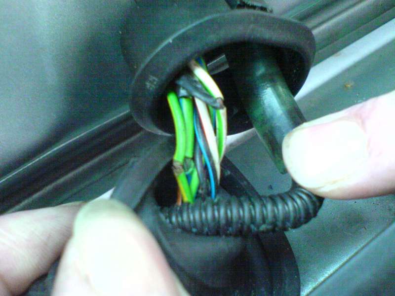

No tak první oprava otvírání se nezdařila-zámek byl vyměněn za nový a stejně tlačítko nefunguje-takže zámkem to není-pak jsme oddělali tu gumovou hadici co v ní prochází svazek drátu do světel ,dveří atd... a hle většina drátu poškozených a zoxidovaných-tak snad bude problém vyřešen až se dráty vymění-páč bych nerad měnil ten GEM modul na který poukazoval Foki-snad to budou ty dráty :?

Přeju Ti příjemnou zábavu.Já jsem ty dráty opravoval už dvakrát.Maj je nějaký tvrdý.Ještě mi v tý gumový průchodce praskla i hadička co vede k ostřikovači.

Test na diagnostice nebo jak se tomu napojení na počítač říká proběhlo.
Vše zkontrolováno od počítače,přes elektriku až já nevím po co-dokonce to zkontrolovalo i moduly i ten GEM modul a jasně to napsalo ,že je zkrat na drátech u zadních dveří,jinak GEM modul je v pořádku.Tady je foto,jak vypadají ty dráty-foceno mobilem.
