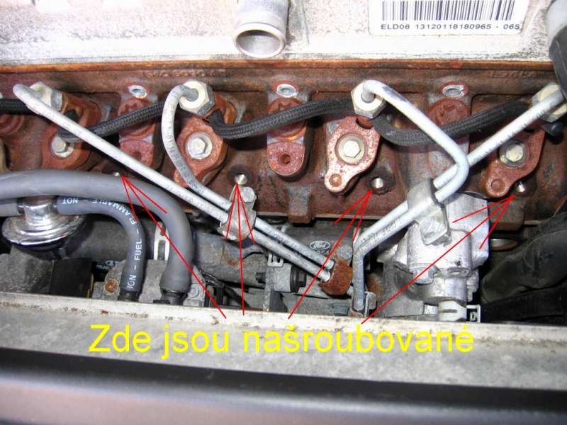

Já budu mít asi hodně blbej dotaz, ale potřebuju taky vyměnit žhavičky a vůbec jsem je nenašel, nikdy jsem totiž do auta ani nešáh, max. výměna žárovek. Neřekne mi někdo, úplně polopatě, kde jsou?
Našel jsem asi vstřiky, tenké kovové trubky u motoru. Žhavičky jsou přesně pod tím anebo vedle? Stáhnul jsem si příručku jak-na-to, návody a já na nich stejně prd vidím.
FF, r.v.2004, 1,8TDCi, 74kW, najeto 95tis.
- M.P
- Příspěvky: 155
- Registrován: 14.10.2009 16:33
- Bydliště: já su z Třebíča
Re: Zhavice
Pod vstřikama , jsou tenčí než vstřiky a na konci mají matičku pod kterou je káblík . Všechny čtyři žhaviče jsou spojený tím káblíkem , a ten káblík pak od toho krajního vpravo vede pryč ( kam není pro výměnu podstatný
https://imageshack.us/a/img99/3748/90436961.jpg

Neuvěřitelný, ale já je asi vidím. A ten přístup je taky neuvěřitelný
Raději jsem udělal fota, jestli se nepletu.

Re: Zhavice
Áno sú to ony - ale až také strašidelné to nie je - skôr na pohľad. Realita až taká brut - nie je...hoci opatrnosť každopádne na mieste.
Jednu poznámku si nemôžem nechať pre seba - zatiaľ som ju nečítal - pre výmenou je žiadúce i racionálne - vyfúkať a tenkou dlhou "ihlou" /trebárs došpicata zabrúseným špicom z bicykla/to tam "poprehrabovať a odlepiť" všetko, čo by sa mohlo "odlepiť" pri vyberaní starých žhavičov a po ich vybratí cez vzniknuvšiu dierku spadnúť do spaľovacieho priestoru - ak v tých priehlbinkách je nečistota, prach...

No ja som ich menil prvy krat asi pred 2 tyzdnami. Pristup je tam vcelku brutus hlavne ta uplne v pravo kde su okolo est eaj tie plastove diely. Tam som hned stratil aj tu maticku
Inak je to robota asi na tych 10min 3 lave a 30 min ta jedna vpravo. Musel som odsrobovat drziak olejovej odmerky a medzichladic stlaceneho vzduchu (bol brutalne zahnuseny ziadny vzduch sa cez jeho rebra asi nedostane budem to musiet na jar ozostit)
Potom som nabehol do hornbachu kupil asi 20 maticiek a na asi 5tu maticku (medzichladic uz bol nasadeny takze pristup uplne nakokos) sa mi to tam podarilo nasadit.

Všiml jsem si, že u té pravé je přístup sviňský... možná proto jsem je ze začátku vůbec neviděl. To až jsem se předklonil, uviděl jsem krajní levou a pak ten zbytek, krajní pravou třeba není vůbec vidět.
