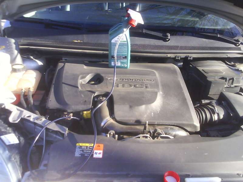

Ten olej je opravdu řídký pokud uděláš co nejkratší hadičku ,já ji nechal dlouhou i tak sem ty dvě deci či kalíšek od kávy měl venku za 5minut celá ryska má být 0,5 litru oleje no problem.

Ďakujem, ďakujem..ďakujem - kúpil som síce odsávačku na PHM - ale netesnila/ako inak/ a prisával vzduch namiesto paliva - skúšal som to s "S" riedidlom - tak som vzal pumpičku z fľaše na odstraňovač hmyzu - z auta - pripojil/nasunul na ňu hadičku z tej odsávačky,a keďže mala trošku väčší vnútorný priemer ako pumpičková - navliekol som na ňu tie teplom zťahovacie "bužírky" čo nahrejete a ona sa stiahnu a scvrknú a zlepia to - nahrial sviečkou a bolo to.
Potom som odčerpal za asi polhodinu 2litre a nalial tam liter nového oleja (pre môj pokoj v duši, kým kúpim olej a filter, predsa len to zopár dní potrvá) a tak som teraz s hladinou na presnej polovičke rysky.
Nasleduje teda fáza sledovania hladiny a dúfam, že pribúdať teda nebude.
Prípravok &quot;á La Tomason&quot; - čím mu týmto pádom ďakujem. Toto by mi naozaj nebolo napadlo, že by to fungovalo. Ale teplý olej je redší - o poznanie...<br />Ďakujem Tomason :o)
Prípravok "á La Tomason" - čím mu týmto pádom ďakujem. Toto by mi naozaj nebolo napadlo, že by to fungovalo. Ale teplý olej je redší - o poznanie...
Ďakujem Tomason :o)

Já sem rád,že to někomu pomohlo :wink: Tuze rád paráda.Obrázek

Dá sa povedať, že takmer absolútne čistý spôsob. Musím uznať, že som sa vôbec neušpinil...
