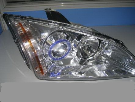

sice se to tu jmenuje "Originál xenony", ale i tak Vám sem dám malou ochutnávku mých originálních neoriginálů
Půjde to do Black Eyes co mám na autě. Co myslíte, ten chromovej plast kolem čočky nechat tak jak je a nebo ho dát taky do černý???
Tohle je zatím pracovní verze, ještě se to musí vystředit, vzadu zakrejt tu díru atd atd
