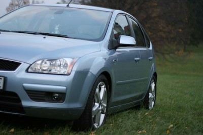

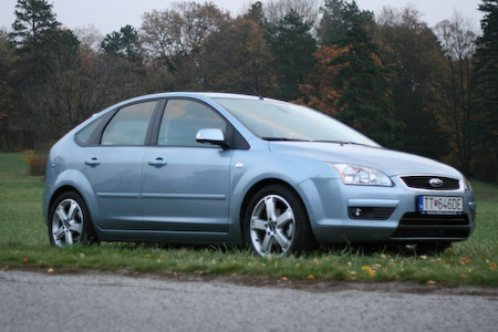

Ak si dobre pamätam,tak rozmyslas o tych diskoch,ktore som mal ja pri kupe auta.5 lucove,po krajoch opracovane.
Aby si to mal vzhladovo ozaj vydarene,skus porozmyslat nad variantou,ktoru som mal ja a to 2x15 mm dopredu a 2x20 mm dozadu.Bude to uplne bezpecne,bude to vyborne vyzarat a fantasticky jazdit

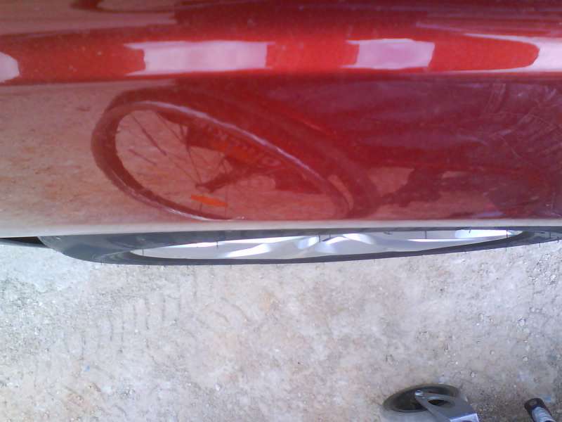

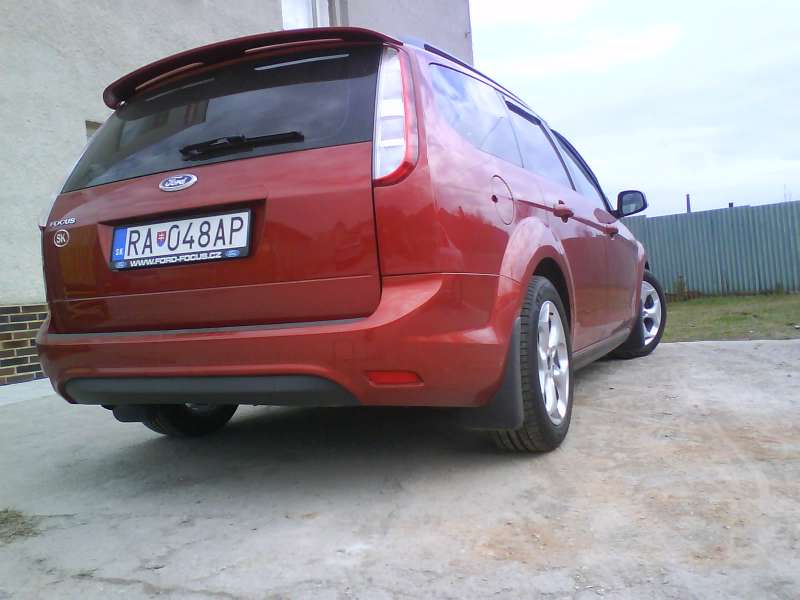

Re: Eibach pro spacer

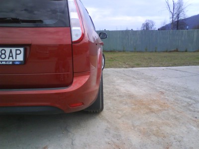

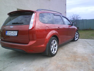

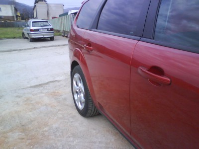

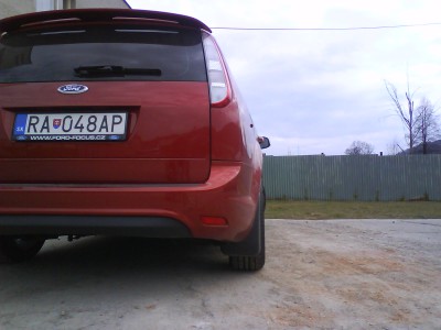

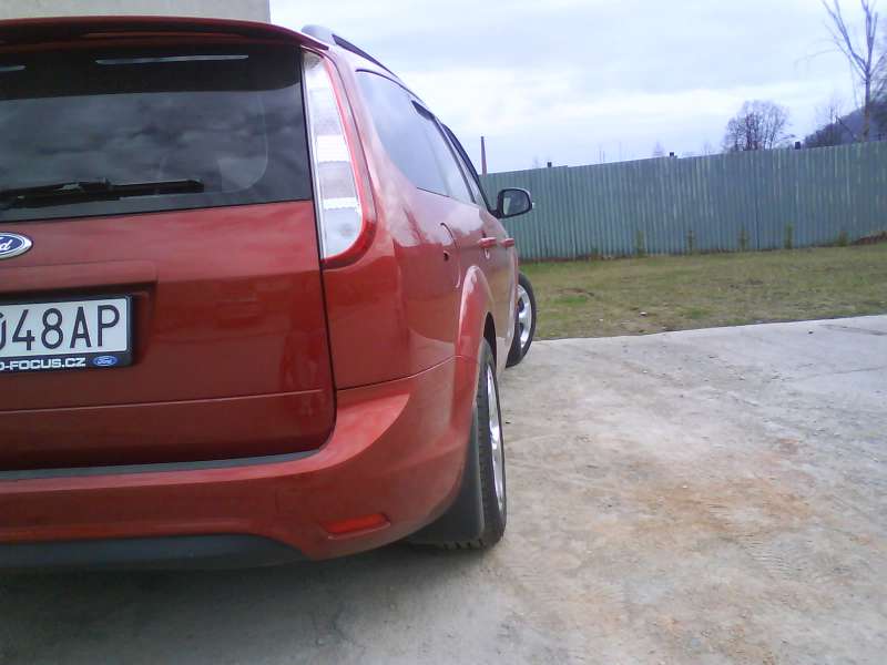

neviem či robi eibach 25-ky ale ja mam 20-ky a je to podla mna tak akurát. kukni galerku.. poobede ti sem pacnem fotku zozadu

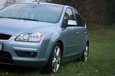

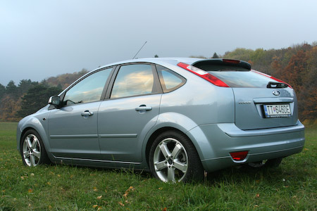

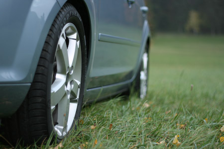

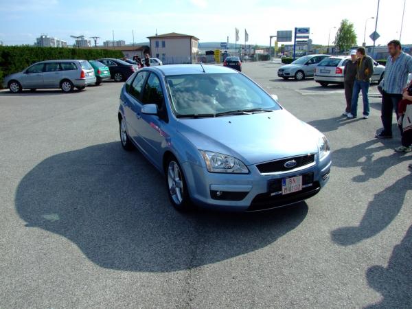

konecne nejake normalne foto na, ktorych je to dost predstavitelne
Andy,
1.to su 5Y-lucove 16", takze takto nejako by to mohlo vyzerat aj s 20.lucovymi 16"?
2.aj v predu mas podlozky 20tky?
Andy,
Ford Focus II facelift 2/2008 titanium avalon 1,8 TDCi 85kW/115PS GALERIA
