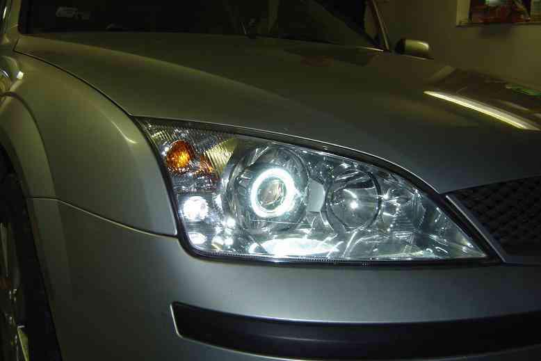

no tak já myslím že je to docela zdařilé v rámci možností, teda rozhodně to vypadá líp jak na tý vochcáfce
no ale asi bych to musel vidět --> zkusit aby mě to přesvědčilo
takže kdy, a kde???

Hoď foto jak to svítí

no premyslel jsem o te nivelaci,ale jak jsem tady cetl ze moc nepracuje tak jsem od ni upustil,nebo v cem vidite vyhody nivelace?mam tam nainstalovany ze pri zapnuti svetel sjedou dolu a pak se vrati do puvodni polohy,je to spise na oko

no myslim si ze to mam i o neco nize jak ma byt,taky jsem nechtel oslnovat,jelikoz taky nadavam na ty tupce co si daj xenony do parabol a pak vsechny oslnujou,nicmene zatim nikdo neblikal,takze v poho a pri nejhorsim mam kolecko

Pavlik tie svetla si mal pekne zhorene, bolo s tym treba nieco spravit. Ale moc sa mi nepaci cely ten vysledny efekt. Skus sem hodit foto auta ako to vyzera z predu.

..myslím si že výsledný efekt světel v rámci cenové relace, je více než zdařilý, po novém roce si tam najdu taky cestu...sem překvapen, jenom by mě zajímalo jak to svítí....jinak až se budete dohadovat na srazu, dejte vědět, sem také přažák
...čočka ani není malinká jak sem čekal z fotky na octávce, a clfko taky nesvítí špatně...
..v spojení s led parkovačkou, a třeba i angel eyes co má ghost by to taky nemuselo vyzerat na ko**t..

jo jo mam to tam,delal to i s temi cockami,jinak kazdemu se to nemusi libit,me slo o to abych lepe videl a bylo to zanejaky dobry penize,nic vic nic min,jinak ze svitivosti jsem spokojeny,vyslo to na 7tis.se vsim vsudy,za ty prachy to splnilo ucel ze ve tme neco vidim,neda se to vubec srovnavat s nejakou zarovkou
o vikendu se pokusim nafotit jak to sviti
