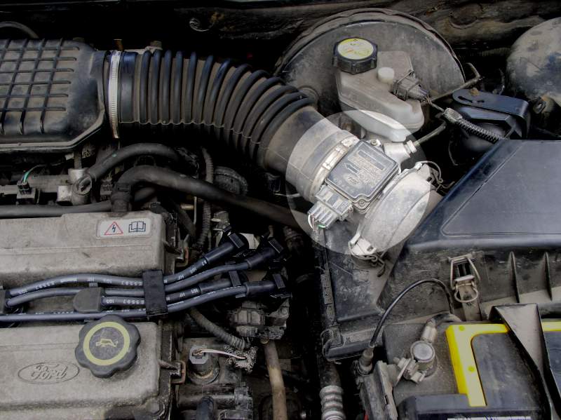

Našel jsem docela slušný návod na vyčištění MAF. Nejspiš je to z Mondea MKII, Ale myslím že to bude u MKIII obdobné.
Kde se MAF (Mass Air Flow) nachází
