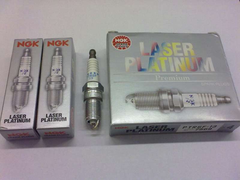

Příspěvek od m.a.x.i.m.u.s » 19.11.2009 11:58
Tak už jsou doma...
Snad to jsou správné :mrgreen:
Přinejhorším by neměl být problém je prodat když na Zboží je nejlevnější za 390,-/ks :D

NGK PTR6F-13 by měly být ty Motorcrafty, nebo aspoň podle mého hledání na netu to tak vypadá... I na tom ebay psal svíčky pro Mondeo V6 a prodával přímo sadu 6ks
- V6 - píše:Šupl jsem tam NGK TR55 a zatím pohoda.
Takže ty jsi dával nějaké jiné...
